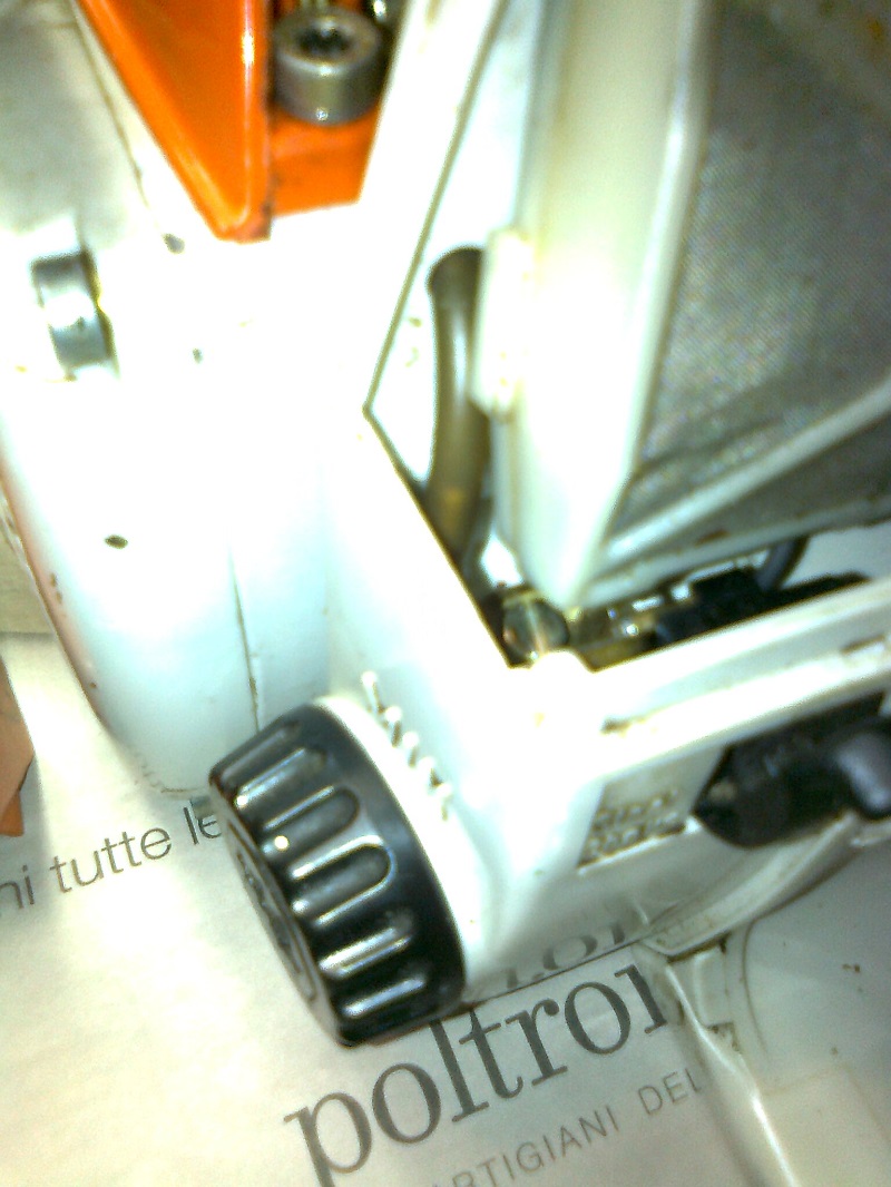

Buongiorno a tutti sono l'ultimo arrivato, credo..., chiedo aiuto per una perdita della mia vecchia sthil 028 AV. Inclinandola esce benzina da un piccolo portagomma sopra il serbatoio della benzina posto sotto il filtro dell'aria. Penso che sia uno sfiato e mi sembra un portagomma perchè vedo un piccolo pezzo di un ex tubetto che forse portava eventuali fuori uscite di benzina da qualche parte? Nella paratia del carter che divide la zona carburatore da quella del gruppo termico c'è un foro forse il tubetto passava di li mah...? Ringrazio anticipatamente

ciao e benvenuto!
se il tubetto a cui ti riferisci è sul lato sinistro del carburatore ( lato volano per intenderci) è il canale di ventilazione del serbatoio miscela e dovrebbe proprio uscire da quel foro nella paratia a cui ti riferisci..
se è crepato o rotto dovresti sostituirlo per evitare sia perdite di miscela che residui di polvere o segatura entrino nel serbatoio..
è un operazione piuttosto semplice, ma se ti manca la parte finale del tubo dovresti recuperare oltre al tubo stesso nuovo anche la valvolina antiritorno che permette all'aria di entrare e alla miscela di non uscire..
spero di essere stato abbastanza chiaro..

Messaggio  controller il Ven Apr 05, 2013 5:08 pm
ivanpeiboschi ha scritto:Eh nooo non puoi lasciami così!!!! Un paraolio......
Io sto riscontrando una fuoriuscita dal pignone non so se dovuta all'abbondante lavaggio con gasolio ecc.. ho smontato pignone carter e ingranaggi pompa olio pulito tutto e rimontato provero a farla girare un po' per vedere se spurga di nuovo non vorrei fosse qualche PARAOLIO!!!!
Ti chiedo una cortesia poi vedere se sopra al tappo benzina dentro il carter sotto il filtro dell'aria hai lo sfiato con un tubetto o una valvola di sfiato o simili perche la mia non ha più niente e se inclino esce sempre carburante. Grazie
AlessandroC ha scritto:dipende a che guarnzioni ti riferisci.. carburatore, semicarter, cilindro, scarico, pompa olio oppure tenute/paraoli??
in realtà io con la mia non ho mai avuto particolari problemi se non con la pompa olio che mi ha fatto dannare un po' perchè interrompeva il flusso... poi ho scoperto quel maledettissimo paraolio che c'è montato..
non dovrebbero esserci particolari problemi comunque nel reperire guarnizioni/tenute da un rivenditore.. per le parti in gomma non saprei di preciso.. ma qualcosa si trova anche in giro per la rete ..
e se non trovi la guarnizione giusta puoi sempre farle da solo con carta da guarnizioni dello spessore corretto..
Se posso aiutare a chiarirti i dubbi in merito allo sfiato del serbatoio, ti posto le foto della mia 028 av super, in modo che puoi capirne il posizionamento. Allego anche delle immagini del ricambio specifico e dei 2 paraoli (lato frizione e volano).

Messaggio  ivanpeiboschi il Ven Apr 05, 2013 7:07 pm
Grazie mille CONTROLLER, con le foto mia fugato ogni dubbio. Sto andando avanti con la pulizia e gli smontaggi, la pompa dell'olio ha una tenuta dell'alberino con rotella in plastica che anche lei mi sembra lasca infatti non trattiene molto la rotella stessa. Il paraolio sarà da cambiare perchè la motosega parte e si arresta immediatamente ma penso sia un'operazione complicata. Ho fosto dalle foto che tu hai sostituito anche la linguetta di metallo del pulsante di accensione-stop-aria? non sarà mica quello che mi taglia che mi spegne continuamente il motore un secondo dopo che va in moto?

Messaggio  controller il Ven Apr 05, 2013 7:54 pm
ivanpeiboschi ha scritto:Grazie mille CONTROLLER, con le foto mia fugato ogni dubbio. Sto andando avanti con la pulizia e gli smontaggi, la pompa dell'olio ha una tenuta dell'alberino con rotella in plastica che anche lei mi sembra lasca infatti non trattiene molto la rotella stessa. Il paraolio sarà da cambiare perchè la motosega parte e si arresta immediatamente ma penso sia un'operazione complicata. Ho fosto dalle foto che tu hai sostituito anche la linguetta di metallo del pulsante di accensione-stop-aria? non sarà mica quello che mi taglia che mi spegne continuamente il motore un secondo dopo che va in moto?
Rispondo con ordine ai problemi che hai sollevato:
1) per migliorare la tenuta del tappo di plastica della pompa dell’olio puoi fare alcuni giri di teflon da idraulico (quello bianco molto sottile) intorno al tappo della pompa stessa
2) cambiare il paraolio non è in se un operazione complicatissima ma sarebbe meglio avere l’apposito estrattore. So per certo che alcuni usano anche avvitare una o due viti nella plastica del paraolio e poi con una pinza fanno leva per estrarlo dalla sua sede. Con questa tecnica bisogna però fare attenzione a non avvitare troppo le viti per non danneggiare i sottostanti cuscinetti a sfere. Se però la causa del tuo problema non è il paraolio sei da capo. Potrebbe anche essere un’aspirazione d’aria da qualche altra parte su qualche parte in gomma che con il tempo non è più a tenuta stagna (collettore o impulse-line del carburatore ad esempio). Non avendo ben presente il difetto è un po’ difficile fare una diagnosi precisa…
3) la linguetta metallica collegata all’alberino che gestisce l’accensione e lo spegnimento della mia 028S è ancora quella originale, io non ho cambiato nulla e funziona ancora tutto perfettamente.
Comunque non disperare, vedrai che nel forum ci sono molti esperti che ti potranno aiutare a risolvere il problema.

Messaggio  AlessandroC il Ven Apr 05, 2013 10:38 pm
Ecco le foto di controller sono esplicative.. Come ti dicevo tubetto con valvola antiritorno..
Se cerchi in officina ci sono gli esplosi e puoi farti un'idea migliore del complesso della macchina..
L'ingranaggio condotto che trovi sulla pompa,quello con l'alberino che porta il movimento al cilindro pompante è sigillato per così dire da un paraolio 12x16x3 che andrebbe sostituito ogni volta disassembli la pompa.lo si trova anche da chi vende tenute abbastanza facilmente..altrimenti lo puoi trovare anche come ricambio piaggio per quegli scooter a 3 ruote..ora non ricordo il codice ma è per il sistema sospensivo anteriore..per il tappo pompa poi puoi usare anche un filo di pasta rossa dopo aver ben sgrassato..controlla anche la guarnizione posteriore ed in caso rifalla solo con i due fori in corrispondenza di quelli sulla pompa..eviterai così aspirazioni d'aria ..
Per eventuali trafilaggi d'aria potresti provare a fare una prova di tenuta con manometro..sul forum è spiegato bene come si fa..
Controlla collettore di aspirazione e tubo pulsazioni come suggerito..devono essere senza crepe..

Messaggio  falcetto il Dom Apr 07, 2013 9:35 am
Nei limiti delle mie possibilità non ho mai abbandonato nessuno ma bisogna fare un piccolo reset: hai iniziato la discussione con la perdita benzina dallo sfiato, poi ti sei allargato alla pompa olio.
Ho postato foto per chiarezza. Faccio un'ulteriore integrazione ma se necessiti di altre info su pompa olio catena sarà imperativo spostarsi nella sezione prevista.
L'ingranaggio pompa in plastica ha incorporato la vite senza fine (non visibile nelle foto). Per togliere l'ingranaggio devi sollevarlo leggermente e poi ruotarlo a mano in senso orario in modo da sfilarlo dal vero alberino pompa.
L'anello verde visibile in foto è un vero paraolio 16x12 (esterno/interno) e non una semplice guarnizione. Questo è tutto. Se non ritieni le informazioni complete, per favore apri topic in "POMPE OLIO MOTOSEGHE". Stessa procedura per smontaggio frizione. Saluti

Messaggio  ivanpeiboschi il Dom Apr 07, 2013 11:06 am
Benissimo Falcetto, hai ragione sto smontando troppo e risolvendo poco! Per I problemi di spegnimento immediato procederei cambiando le membrane carburatore, anche perchè oggi ho smontato marmitta e ho visto molto bagnato di benzina... In più togliendo il carburature secondo me manca una guarnizione tra carb e collettore orao vedo solo un anello in gomma e una sede disegnata nella fusione del carter che dovrebbe essere lasede della guarniz la quale dovrebbe avere due buchi per i perni di tenuta del carb sbaglio? Per la pompa olio procedo nell'acquisto di un paraolio con le misure da voi indicate e metto un po' di pasta rossa nel tappo in plastica laterale. Monto il tutto e provo altrimenti passo alla sostituzione dei paraoli dietro frizione.
Il carburatore è un TILLOTSTON HU406 041 queste sono le indicazioni che ho trovato cosa indico per i ricambi? Vi rigrazio anticipatamente per il tempo che mi dedicate foto, consigli ecc.
Ho capito falcetto, l'ho smontato è un paraolio piccolo molto usurato non lo vedevo bene. Ho smo le membrane del carb tillotson HU40B deve essere vecchissimo non ha nemmeno la membrana attaccata allo spillo con la forchetta per pompare benzina.... speriamo che qualcuno non abbia fatto qualche riparazione strana.....
Ho provato a dare due colpetti con la pistola pneumatica al dado della frizione ma non ha dato segni.. Grazie saluti
Ultima modifica di Nonno_sprint il Dom Apr 07, 2013 5:06 pm, modificato 1 volta (Motivazione : Unione post consecutivi)

Messaggio  AlessandroC il Dom Apr 07, 2013 9:01 pm
Ivan..pensiero personale..mi sembra che tu stia correndo un pelino troppo.. E mi pare sia stato anche sottolineato da falcetto..
Nel senso... Mi pare che tu stia saltando da una parte all'altra un po' a caso magari portato anche dall'entusiasmo..ma secondo me meglio un po di calma..nel forum ci sono tutte le sezioni che ti permettono di affrontare ogni parte in modo approfondito e soprattutto senza accavallare argomenti rischiando di perdere il filo del discorso..
Un passo alla volta e con calma e arriverai al traguardo..
Come ti avevo indicato guardati gli esplosi .. Ti aiutano a capire un po dove mettere le mani..
Poi se nelle apposite sezioni ci spieghi cosa ha che non va e magari posti anche un paio di foto a corredo anche meglio..
E solo per evitare disgrazie.. La frizione si svita in senso orario ..con l'avvitatore pneumatico puoi sfruttare la compressione,cioè con candela avvitata..
Buon lavoro..

Messaggio  ivanpeiboschi il Lun Apr 08, 2013 6:37 pm
Buona sera a tutti, oggi mi sono dato da fare mentre sono in attesa dei ricambi: smontato paraolio pompa olio, smontato frizione e tolato quel maledetto paraolio con ghiera in metallo, smontato anche paraolio opposto lato volano, smontato gruppo termico per poi sostituire tubo impulso benzina. Appena arrivano membrane paraoli colettore e tubetti vari monto il tutto se parte dovreste sentire un grido a distanza BELIN a L'E' PARTIA!!!!!!!! Che in genovese equivale a Arcipicchiolina è partita Laughing Cosa che vi augurate anche voi per porre fine al tormento che vi sto dando mio signore

Messaggio  AlessandroC il Mar Apr 09, 2013 11:52 am
scusa, fammi capire..
hai smontato il cilindro dai carter per sostituire il tubo delle pulsazioni??? o hai separato il gruppo serbatoio/impugnatura dal gruppo carter/ cilindro??? era fattibile anche solo smontando il carburatore se non ricordo male..
comunque, prima di smontare tutto hai controllato per quanto possibile che pistone/cilindro fossero in ordine ( dalla luce di scarico, dal foro candela, dalla luce ammissione.. ) ???

Messaggio  ivanpeiboschi il Mar Apr 09, 2013 1:46 pm
AlessandroC ha scritto:scusa, fammi capire..
Ho smontato il cilindro perchè si era macinata della corda dentro il cilindro..... Pistone cilindro e fasce sono buoni ho rifatto la guarnizione del basamento da un amico meccanico marino....abbiamo penato per mollare dado frizione si vede che muovendo anche in altro senso l'albero la corda si è infilata nella luce di scarico e nel collettore. Credevo di avere sbiellato tutto perchè era bloccato il pistone poi meno male era la corda...Non ho separato i carter ma ho visto che il tubo impulso sparisce dalla zona carburatore attraverso una paratia del carter e passa tra i due carter infilandosi nella biella, senza la testa si cambia molto più agevolmente.....

Messaggio  ivanpeiboschi il Ven Apr 12, 2013 5:07 am
bene ieri arrivati ricambi sostituito antivibraz, paraoli friz e volano, tubo benz impuls e collettore, guarniz carburatore, guaniz basamento cilindro; ora manca una stretta con la dinamometrica a tutto e poi si tira la cordicella.........Ciaooooo

Messaggio  ivanpeiboschi il Ven Apr 12, 2013 7:24 pm
E' PARTITAAAAAAA! Ho rimontato tutto 10 tirate e VIAAAAA! Grazie a tutti gli amici del forum sono riuscito a sminuzzare una motosega e riuscire a ridarle la vita. Quando senti il motore che si avvia qualsiasi mezzo sia è una soddisfazione incredibile che solo chi ha la passione e la curiosità di riparare sa cosa vuol dire!!!
Grazie ancora a tutti! ok capo
