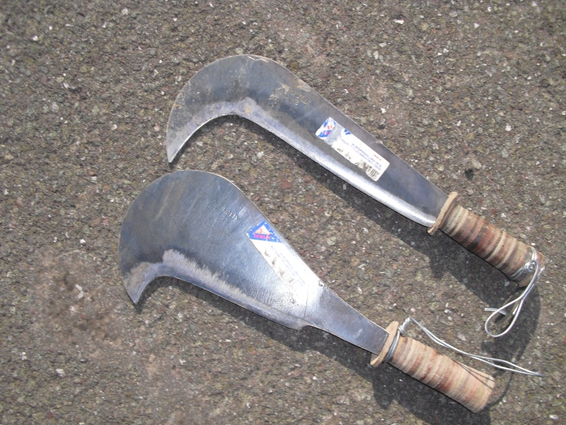

forse qui si vede meglio

Re: RONCOLE - MACHETE - MANARESSI parte 1
Quello a dx io la chiamo 'roncoea' (roncola) e la si usa per sramare(io la preferisco con il manico lungo per non chinarmi a terra e lavorare sempre con la schiena diritta).
Quello a sx io lo chiamo 'corteas' (cortellaccio) e serve per sramature più consistenti ed anche per spezzare rami grossi esiste anche senza la punta ricurva.
Poi c'è il 'manarin' che è una specie di accetta.
Poi c'è la 'manera' che è una specie di accetta col manico lungo.
Io nel bosco, oltre alla mts, ho sempre la 'roncoea' con il manico lungo per sramare ed un 'corteas' senza punta ricurva per sramare i rami sramati con la roncola ed ottenere le stanghe fino al diametro fino a ca 10 cm.
Io ho una roncola praticamente identica a quella sulla sx in foto. Pensavo di acquistarne un'altra simile a quella sulla dx anche per via del gancio alla fine del manico, ma da quello che ho letto mi sembra vada comunque bene quella che ho.
Una curiosità: il gancio portaroncola da cintura si trova in negozio o è possibile "autocostruirlo"?

Per l'affilatura, è meglio andare di mola ad acqua (sempre se disponibile...) e finire con la pietra a mano.
Se usi una mola a secco, usala solo per sgrossare (mai sul filo) e tieni vicino un secchiello di acqua in cui bagnare l'attrezzo ad ogni passata.
In questo modo non surriscaldi la lama e non rovini la tempra
il gancio portaroncola(quello da attaccare alla cintura) lo trovi in ferramenta..costa poco ..quindi non vale la pena di autocostruirselo.
