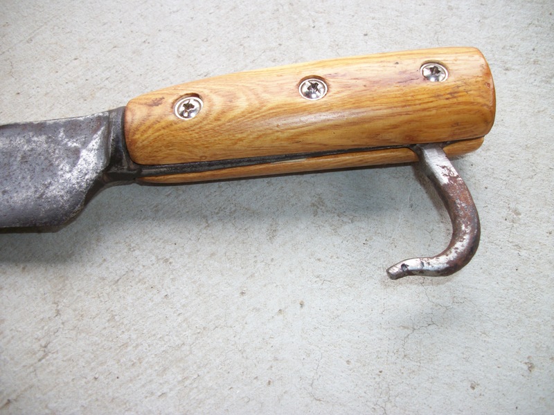

Rubino Netro
Questa è una delle mie roncole che ho recuperato tra i ferri vecchi del nonno .
Era in uno stato pietoso, ruggine a volontà e il legno del manico praticamente inesistente. Dopo una pulizia generale ho provveduto a ricrearli e li ho fissati con 3 viti tipo quelle per montare i mobili, inoltre ho saldato un vecchio chiodo per creare l’uncino da appenderla.
La marca è rubino netro risale ai primi anni del 900 se ne era parlato qui https://lamotosega.forumattivo.com/t118p375-asce-accette#67349

Veramente ottimo lavoro riki86 , non vedo il filo però
Re: RONCOLE - MACHETE - MANARESSI parte 1
iury1977 ha scritto:Veramente ottimo lavoro riki86 , non vedo il filo però
bravo!! riki86 , ... bello il manico, ben fatto , ... come ha notato iury1977, ... direi che con una buona affilatura ... la puoi usare ancora per parecchio tempo.
questo genere di attrezzi di quell' epoca, non vanno mai più alla fine.
gian66- Moderatori
- Messaggi : 4178
Grazie ragazzi! Il filo non si vede semplicemente perchè è dalla parte opposta! Ha solo un lato affilato... Comunque si una passata non gli farebbe male!
