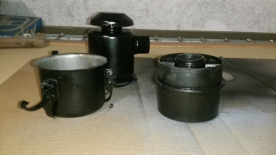

Messaggio  gademic84 il Sab Dic 14, 2013 5:06 pm
Ciao ecco delle foto del mio filtro dell'aria.. smontato
gademic84
Messaggi : 11
Data d'iscrizione : 07.11.12
Re: Olio per il filtro dell'aria della motozappa
Messaggio  Anto86 il Sab Dic 14, 2013 5:11 pm
Nella seconda foto c'è la coppetta che intendevo prima. Mi sembra di intravedere il limite di riempimento olio (si vede una specie di linguetta) ma se ci faresti una foto proprio dentro ne saremmo più certi..
Comunque guarda ne sono certo al 99.99%, devi riempire sino a quella specie di linguetta che si vede. L'olio ovviamente uscirà anche tutto intorno (c'è anche un foro apposito nel tuo caso). Comunque per darti un idea, serviranno circa 300ml di olio.
