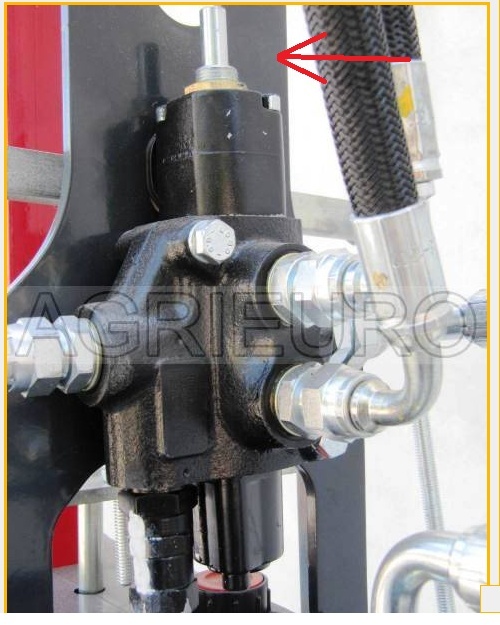

Messaggio  tekko Gio Gen 02, 2014 2:24 pm
cerco di rispondere a tutti:
-provato anche vicinissimo al contatore, contatore da 6kw, fa la stessa cosa
-lo spacca è uno di quelli hobbistici, 6T, motore 2,2kw, pompa singola, verticale. purtroppo al momento non so dirvi marca e modello.....
-una persona che se ne intende un po mi ha detto che probabilmente il problema è:
1- valvola di scarico (pressione massima) mal regolata per il sistema, per cui quando molli la leva l'olio non viene scaricato nel serbatoio ma sulla pompa che inverte il suo senso di rotazione.
2- distributore difettoso-malfunzionante.
ora prima di cambiare il distributore, vlevo provare ad abbassare la pressione della valvola di scarico, che se non sbaglio è questa sul distributore. ma per non fare casino per abbassare come devo regolarla?
spaccalegna che non funziona Sovrap10

Messaggio  silvano68 Gio Gen 02, 2014 6:00 pm
La valvola che regola la pressione non è quella che hai indicato con la freccia, ma si trova in basso a sinistra in quella foto.
Devi svitare il dado-cappuccio, allentare il controdado e svitando un po' il grano abbassi la pressione.
Se non hai un manometro vedi di ricordarti la posizione originale del grano.

Messaggio  tekko Ven Gen 03, 2014 5:16 pm
abbassata la pressione allentando la valvola di 1/4 di giro tutto è tornato a funzionare.
e non sembra aver perso forza di spacco legna.
la valvola è molto sensibile? 1/4 abbassa tanto la pressione??
grazie 1000 a tutti!!
tekko
Messaggi : 57
Data d'iscrizione : 01.03.12
spaccalegna che non funziona Empty Re: spaccalegna che non funziona
Messaggio  Dan56k Ven Gen 03, 2014 6:03 pm
tekko ha scritto:abbassata la pressione allentando la valvola di 1/4 di giro tutto è tornato a funzionare.
Sì, è molto sensibile, era successo anche al mio per tensione non sufficiente, ma non avevo i tuoi stessi problemi.

bene per il problema risolto...interessante sarebbe, con l'aiuto di un manometro, sapere quali punte di pressione raggiunge ora e magari ritornare a quel quarto di giro e verificarne la differenza....
