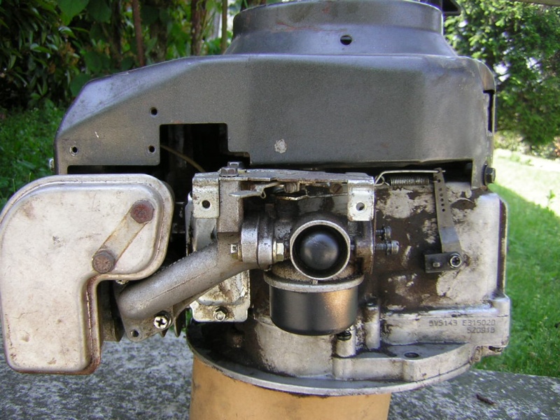

Ciao a tutti ,
sono nuovo del forum e volevo gentilmente chiedere a voi che siete + esperti se c'è il modo di pulire il carburatore di questo tipo di tagliaerba : per smontarlo bisogna aprire tutto o c'è un modo semplice per farlo?
Purtroppo ho paura che dei residui di gommapiuma del filtro ( che col tempo si è disgregata ) siano andati ad otturare qualcosa in quanto appena messo in moto gira proprio al minimo e sale di giri solamente agendo col dito sui leveraggi.
Vi ringrazio anticipatamente.
BUONA GIORNATA.
BIGBAMBOO

dai sintomi che dici sembra che si sia rotta o sganciata la molla del regolatore di giri altrimenti non salirebbe di giri nemmeno agendo sui leveraggi del regolatore manualmente

Grazie 1000 per la risposta,
ma questa molla dove si trova.............si vede ad occhio nudo?
Io ne vedo una ma è intatta....
GRAZIE.
Scusate tanto,ma quando uno non sa come funxiona il mezzo è comprensibile.
GRAZIE.

E' come questo qui sotto?
Se no, posta foto che ti posso aiutare.
Togli la vite centrale sotto la vaschetta carburatore e pulisci il getto. Il modo migliore per rimuovere il carburatore è toglierlo assieme al collettore (2 viti di fisssaggio alla testa motore)
Controlla che la farfalla si apra con cavo o leva sul manubrio. Saluti

Grazie infinite falcetto,
sembrerebbe come il mio , controllo e ti faccio sapere al + presto.
BUONA GIORNATA
BIGBAMBOO
