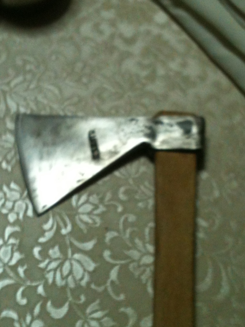

Messaggio  Angelo85 il Gio Mag 15, 2014 1:36 pm
salve a tutti, volevo chiedervi un parere su queste due accette nelle foto
come si vede sono marchiate g.santo. Una persona anziana molto esperta mi ha detto che le scuri rifinite lucide di questo marchio hanno una tempra particolare molto dura, e che si affilano solo con carta vetrata.
visto che questo è il mio primo post ne approfitto per salutare tutti Smile

Messaggio  ferrari-tractor il Gio Mag 15, 2014 2:32 pm
Ciao e benvenuto,
non so dirti sulla tempra, ma una pietra cote ha la stessa durezza della carta vetro quindi una vale l'altra.
Se non hai la pietra cote compra della carta vetro in tela di grana attorno ai 400 e poi inchiodala su un'assicella di legno.
Quando affili, bagna con acqua il materiale abrasivo

Messaggio  Angelo85 il Gio Mag 15, 2014 3:34 pm
in effetti io ho sempre adoperato la cote per queste perchè non sapevo come affilarle con la carta vetrata, d'ora in poi seguirò il tuo consiglio. Grazie
