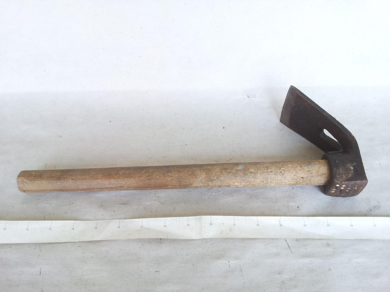

Messaggio  Fokke il Dom Giu 01, 2014 1:40 pm
Dalle mie parti (-> Serbia) l'ascia piccola è l'attrezzo tipico dei carpentieri e dei bottai e anche i contadini se ne servono spesso. Serve a piantare chiodi, estrarli (se ha il foro nella lama, come nella foto in basso) e ovviamente a lavorare il legno. Insomma è un attrezzo universale.
Per i pali l'ascia e la accetta con un lato piatto, come in foto, sono gli attrezzi giusti da usare perché creano una superficie piatta: infatti sono gli stessi attrezzi che si usavano una volta per sgrossare le tavole e le travi a partire dal legno grezzo, prima della eventuale piallatura.
(Le foto non sono mie)
Mi sono appena procurato invece un'ascia grande, di quelle con cui i maestri d'ascia (appunto) costruivano le navi. Di origine sarda, è chiaramente forgiata a mano e si vedono benissimo i segni del martello, l'acciaio sembra di ottima qualità e suona come una campana, ma ancora non ho avuto l'occasione di usarla.
Sotto la lama sono stampati dei numeri ma non ho idea di cosa significhino.
Se ho tempo quest'estate la affilerò e le farò un manico, dovrebbe venire un bellissimo attrezzo.

Re: ASCE - ACCETTE parte 3
Messaggio  amelanchier il Dom Giu 01, 2014 2:33 pm
l'ascia a cui facevo riferimento è proprio quella delle ultime foto, la si usava in due, uno reggeva il palo in verticale leggermente inclinato e girava il palo man mano e l'altro appuntiva.la si usava anche per preparare le sfaccettature dei pali per pergolati.

Messaggio  Fokke il Dom Giu 15, 2014 3:14 pm
E' un attrezzo da carpentiere un po' particolare e ha alcune varianti.
Sembra un'accetta ma in realtà è un grosso scalpello con un manico perpendicolare che serve a tenerlo saldo. Infatti molto spesso c'è solo l'alloggiamento di ferro che fa da manico, senza bisogno dell'asta di legno.
http://www.en.charpentiers.culture.fr/tools/shapingtools/bisaigue
Eccolo in uso:
Quell'attrezzo della Stubai dovrebbe essere un ibrido, perché sembra fatto per essere usato come una scure, ma sicuramente per lavori di precisione, da carpentiere.
La descrizione del sito Stubai:
"With nail puller and handle, special tools for the carpenter. The band hoe is a special carpenter axe and is used for chipping notches in round beams, logs or timber."
http://www.stubai.com/index.php/en/forestrytools/n-6747-stubai-band-axe-detail
