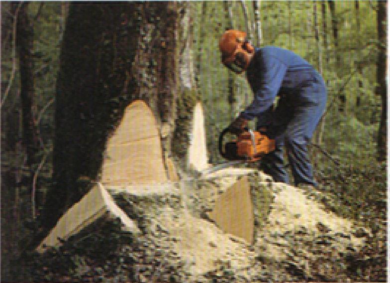

Messaggio  iury1977 il Mar Ago 03, 2010 11:47 am
fernando62 ha scritto:l'evoluzione 281-288 ,rimangono le piu snelle in questa classe di cilindrata
TECNICHE DI TAGLIO E DI ABBATTIMENTO - Pagina 6 Scan10011
Uploaded with ImageShack.us
qui si vede chiaramente il taglio dei contrafforti bla bla bla

TECNICHE DI TAGLIO E DI ABBATTIMENTO - Pagina 6 Empty Re: TECNICHE DI TAGLIO E DI ABBATTIMENTO
Messaggio  peppone il Mar Ago 03, 2010 12:48 pm
ho lavorato un pò sul dettaglio della foto per renderlo più visibile...
Messaggio  iury1977 il Mar Ago 03, 2010 1:25 pm
va benissimo.....e che contrafforti direi. Quando togli quelli la pianta va in equilibrio senza subire le influenze più forti delle radici???
