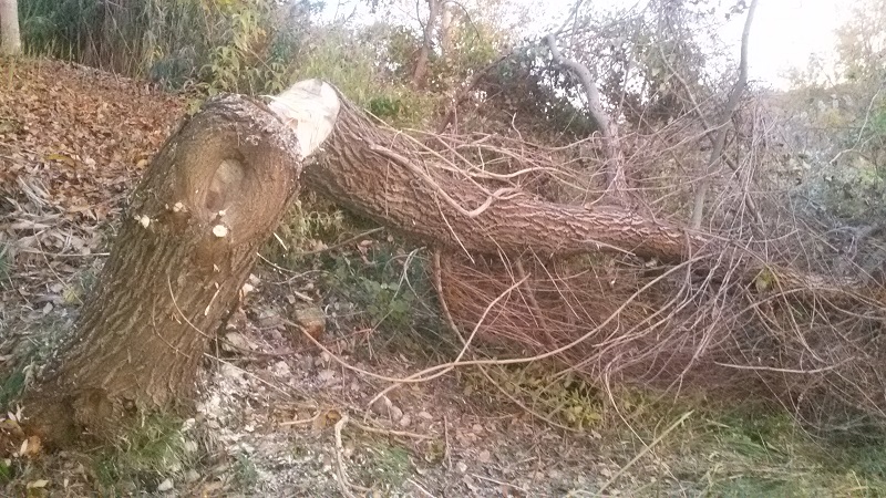

Ecco l'albero in questione:
prima  snort
TECNICHE DI TAGLIO E DI ABBATTIMENTO - Pagina 31 2015-110
dopo Smile
TECNICHE DI TAGLIO E DI ABBATTIMENTO - Pagina 31 2015-111
TECNICHE DI TAGLIO E DI ABBATTIMENTO - Pagina 31 2015-112
Dapprima ho ripulito tutta l'area dove dovevo tagliare e per poter scappare alle prime avvisaglie.
Ho fatto il taglio direzionale un pò inclinato. Praticamente sono entrato un pò in obliquo e poi ho cercato di tagliare dritto in modo tale che facesse da perno.
Ho messo un cuneo dopo aver tagliato un bel pò lasciando anche un pò di più di cerniera e ho dato delle martellate al cuneo.
Ai primi scricchiolii me la son date a gambe.
Ho guardato l'albero che cadeva nella direzione desiderata e mi son tolto un  bello sfizio.
primo abbattimento tutto ok
L'albero era integro.
Non ho messo le fasce all'albero perchè non ne sono in possesso.
Ma cmq ho agito con molta prudenza.
Ho avuto un pò di difficoltà quando ho fatto il cuneo perchè con la motosega ho operato in alcuni punti giusto al di sopra delle spalle Mad

bel argomento questo....metto un mio quesito!
due alberi con diametro alla base circa 30 cm cresciuti insieme e vicini con rami intrecciati....
come si abbattono senza salire a far ordine e senza rischiare più di tanto sulla propria pelle?

sono casi molto complicati da valutare caso per caso.
Spesso è difficile capire dove andranno essendo sul posto, se non metti una foto non ci sono speranze Very Happy

abbattimento risolto....soluzione un po fuori dai canoni ma con dovuta cautela e buon esito...
avendo la possibilità di trazionare con cavo legato a 5 mt dapprima ho inciso con tacca di direzione e taglio posteriore l'acacia avvolta indebolendola e lasciandola sulla sua cerniera, in un secondo momeno tacca e taglio lasciando sempre una buona cerniera sulla pianta avvolgente...un platano....messa in trazione questa ultima sempre abbracciando la prima son cadute come sperato.

se dovevano cadere nello stesso posto, penso che sia stata la soluzione migliore ok capo
