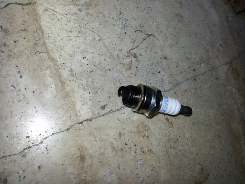

Ho acquistato online alcuni mesi fà un decespugliatore cinese 33cc (il modello è "Rasengrunen 305 R").
Ora dopo soltanto 5 ore di utlizzo già comincia a dare problemi...
Mentre lo utilizzavo improvvisamente ha iniziato a perdere potenza e ad avere un erogazione "ruvida" (sembrava un 4t),al minimo si spegneva dopo pochi secondi.
Ho pensato subito alla candela che infatti era completamente nera ed imbrattata ma anche mettendone una nuova non è cambiato nulla.
Dalla marmitta è uscito molto olio nero e la spugnetta del filtro aria è bagnata di miscela nella parte bassa.
L'ho fatto raffreddare per mezz'ora poi ho riprovato ad accenderlo,al minimo gira per pochi secondi e poi si spegne,mentre accelerando gira male e ad un certo numero di giri "mura".
Ho notato che in rilascio si sente grattare e il serbatoio è sempre in pressione nel senso che quando svito il tappo "sfiata".
Uso miscela con olio minerale al 3-3,5% e il tutto si è verificato dopo circa 10min di utilizzo.
Secondo voi da cosa può dipendere?
Vi ringrazio anticipatemente per le risposte.

Sul carburatore non ho trovato le classiche viti H ed L per provare a smagrire,vi posto alcune foto per capire meglio la situazione
candela nuova dopo pochi minuti di utilizzo
sul carburatore c'è una sola vite con la molla quindi per provare a smagrire devo agire su quella giusto?

Ho provato ad agire sullo spillo e sulla vite del massimo (svitando di mezzo giro alla volta)ma anche variando la carburazione gira per pochi secondi poi si spegne...alla fine ho rimesso tutto come stava.
Ho anche smontato lo scarico ma non ci sono incrostazioni nella luce,la miscela arriva perchè la candela è bagnata e lo starter funziona correttamente.
A questo punto da cosa può dipendere? ho pensato ad un problema elettrico ma questo forse non spiega il fatto che esce miscela dal carburatore e bagna la spugnetta... ????? ????? ?????
Vi posto una foto della vecchia candela (ormai da buttare) se può essere utile...

Messaggio  Kromer il Mar Ott 14, 2014 3:52 pm
Andrew_992 ha scritto:... ho pensato ad un problema elettrico ma questo forse non spiega il fatto che esce miscela dal carburatore e bagna la spugnetta...
ci può stare, il rigurgito di miscela è una caratteristica congenita del 2t con aspirazione comandata dal pistone e non vedo sistemi per il recupero (tipo Efco, Stihl e altri), basta che non sia proprio fradicio.. quello sì.
a questo punto potrebbe essere un problema elettrico, forse nella linea bobina-cavo-pipetta visto che la candela l'hai già cambiata una volta; però la candela è parecchio incrostata, prova a controllare spillo e bilanciere
