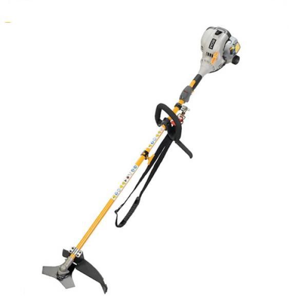

Salve a tutti, possiedo un decespugliatore Ryobi come quello dell'immagine da diversi anni.
Dopo qualche mese di inutilizzo, ho provato ad usarlo. Si avvia normalmente, ma quando accelero al massimo manca di potenza e arriva pure a spegnersi.
Non ha mai dato nessun genere di problema, a cosa potrebbe essere dovuto?
Grazie e cordiali saluti.

Potrebbero essere le membrane del carburatore secche o crepate oppuro lo spillo/bilancere del carburatore bloccati. Ti consiglio di smontare il carburatore e dare un'occhiata. Stai attento alla sequenza delle membrane quando le smonti in modo da rimontarle in ordine.
Potrebbe però anche essere il filtro sporco all'interno del serbatoio della miscela. Prova a vedere se gira meglio con il tappo del serbatoio aperto, magari è solo lo sfiato che non lavora bene. Hai notato se quando apri il tappo del serbatoio si sente un soffio?

Lo so che è vecchio di 2 anni il post ma magari qualcuno troverà utile questa risposta.
Lo possiedo da 2 anni anche io questo decespugliatore ( cambia solo il colore in nero verde) e ci pulisco intorno casa (150 mt di fossi e gramigna infestante)...notavo lo stesso problema alchè ho provato a smontare tutta la parte davanti, dove c'è il filo per intenderci e tolto tutto fino all'osso (tranne la coppia conica ovviamente) e dentro ho trovato l'impossibile...filamenti di erba talmente attorcigliati che ho dovuto prendere il taglierino per toglierle, erano ovunque e creavano non poca resistenza...rimontato e lubrificato il tutto ora gira alla grande come se fosse nuovo...
ad oggi seguendo la figurina posta sulla scatola del filtro per la messa in moto si accende e gira come un orologio svizzero...
Unico neo questa roba qui scritta sopra (forse troppo spazio tra gli elementi) e dopo 3 usi rismonto tutto e pulisco, roba da 20 min compreso la pulizia generale...
