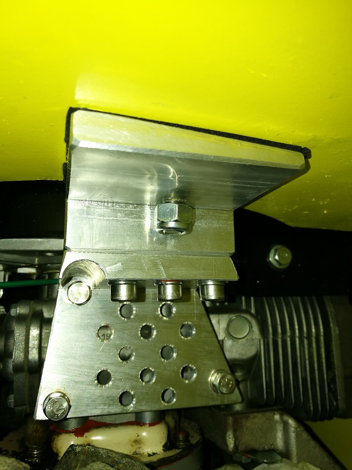

Messaggio  marco1982 Lun Gen 23, 2017 8:49 pm
Per chi fosse interessato so dove reperire motori nuovi completi di carburatore dell'orto adattabili alla Giralda
motore Tecumseh MV100S  (prezzo ottimo) stesse dimensioni diel classico bianco primo modello
io ne ho montato uno sulla mia Giralda funziona perfettamente
serve apportare tre semplicissime modifiche (causa albero motore piu' lungo):
inserire una flangia tra motore e trasmissione da 11mm
asolare il foro sul carter per accesso candela
fare il cambio della marmitta con l'originale giralda (causa forma diversa)
(posso postare relative foto)

Messaggio  marco1982 Mar Gen 24, 2017 8:31 pm
FOTO LAVORO ULTIMATO
SOS GIRALDA - Pagina 2 Flangi11
SOS GIRALDA - Pagina 2 Girald11

SOS GIRALDA - Pagina 2 Empty SOS GIRALDA
Messaggio  marco1982 Mer Gen 25, 2017 8:28 pm
GRAZIE Very Happy
GRAZIE MILLE!!!
DIMENTICAVO PER MONTARE IL NUOVO MOTORE O SI ASOLANO I FORI DELLA STAFFA POICHE' ANDREBBE A CREARE INTERFERENZA CON LE NUOVE ALTEZZE PER VIA DEI FAMOSI 11MM , IO HO OPTATO PER CREARNE UNA NUOVA IN ALLUMINIO SPESSORE 10MM FATTA IN DUE PEZZI ALLA QUALE HO AGGIUNTO ANCHE DEI FORI EXTRA PER IL RAFFREDDAMENTO DEL MOTORE.......
ALLEGO ANCHE FOTO ASOLATURA CARTER PARTE SUPERIORE FERITOIA CANDELA
SOS GIRALDA - Pagina 2 Ferito10
SOS GIRALDA - Pagina 2 Staffa10

Messaggio  SuperUCCU Mer Feb 08, 2017 12:15 pm
Ottimo lavoro! Io avrei giurato che il vecchio AV750 e l'MV100S fossero perfettamente compatibili... per fortuna comunque attualmente il mio vecchio AV750 bianco funziona bene.

Messaggio  SuperUCCU Sab Dic 16, 2017 8:09 am
Alla fine abbiamo risolto anche noi! Ho preso un MV100S trovato nuovo, ma a differenza tua, abbiamo accorciato l'albero motore, in modo da non modificare la struttura. Ora funziona benissimo!
