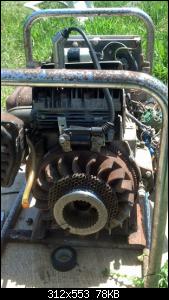

Messaggio  Jonny 1988 Mer Mag 06, 2015 10:57 am
ciao a tutti,mi hanno regalato un generatore con motore lombardini im250 ...il problema e' che non fa scintilla...o meglio se metto la mano sento una scossetta debole debole,ho controllato e pulito le puntine ma niente da fare.....ora credendo che sia la bobina ne ho una elettronica di un simil honda gx 250 e so di per certo che funziona...entrambi i motori hanno un solo magnete sul volano e le bobine sono moto simili,cambia l'interasse tra i fori..... secondo voi vale la pena provare ad adattarlo o non essendo il suo non funzionera?

Messaggio  Jonny 1988 Sab Mag 09, 2015 1:07 pm
la bobina honda l'ho adattata,ma nessuna scintilla,dovro' comprare l'elettronica lombardini

Messaggio  Jonny 1988 Sab Mag 09, 2015 7:33 pm
la bobina e' esterna,sul volano c'e' solo una calamita

Messaggio  Stepmeister Dom Mag 10, 2015 4:37 am
Che distanza hai lasciato tra volano e bobina?

Messaggio  Jonny 1988 Dom Mag 10, 2015 9:12 am
saranno un 3 mm

Messaggio  Stepmeister Dom Mag 10, 2015 10:16 am
Mi sa troppo lontana, di solito le bobine hanno un gap di 0,3-0,5 mm. Hai uno spessimetro?

Messaggio  Jonny 1988 Dom Mag 10, 2015 12:55 pm
mi dai speranza,provo ad avvicinarla,si ho lo spessimetro

Messaggio  Stepmeister Dom Mag 10, 2015 1:59 pm
Prova ad avvicinarla. Riesci anche a postare un paio di foto del pezzo originale, della zona e del pezzo modificato?

Messaggio  Jonny 1988 Lun Mag 11, 2015 12:57 pm
Funziona! ho avvicinato la bobina come dicevi ed e' partito al primo colpo (con l'aiuto della bomboletta) ed ha funzionato finche' non ha finito la benzina che era dentro il carburatore..... il cavo esce dalla parte sbagliata ed e' corto,ma pazienza...lo allunghero' in qualche modo

Messaggio  Stepmeister Lun Mag 11, 2015 3:15 pm
Mi fa piacere! Non riesci a montarla invertita?

Messaggio  Jonny 1988 Lun Mag 11, 2015 10:08 pm
non so per quale spiegazione logica ma se la giro il motore non parte.....una cosa che non mi e' piaciuta e' che dopo un paio di minuti che era in moto ha iniziato ad accelerare e decelerare da solo (roba di poco ) e appena ci ho attaccato una piccola mola si e' spento e non e' piu ripartito Sad
