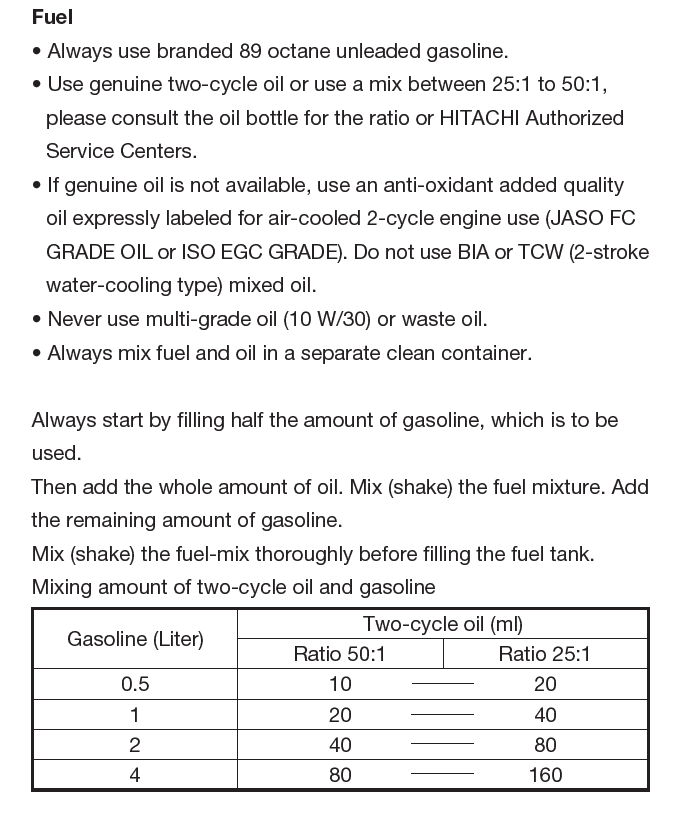

salve ho appena comprato usato un decespugliatore hitachi cg33ej(sl), visto che mi è avanzato del motul 800 posso usarlo per farci miscela o è troppo denso come olio? va bene al 2% o devo fare qualcosa di più?
continua qui
https://lamotosega.forumattivo.com/viewtopic.forum?t=20290
