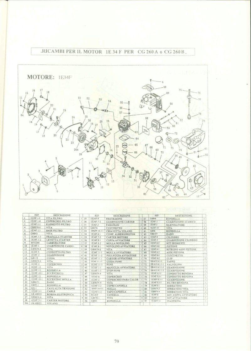

ciao a tutti, ho fatto un giro sul sito della Sabart spa per vedere di trovare la bobina da sostituire al dece ma mi hanno risposto picche. Ragazzi in base alla vostra esperienza potrei adattare un'altra bobina (almeno per vedere se è solo quello il problema o c'è altro) e valutare se tenere il dece o buttarlo.

Messaggio  fernando62 il Mer Giu 30, 2010 4:11 pm
guardando l'esploso sembra una copia dei motori mitsubishi, se alleghi una foto forse...

Messaggio  iury1977 il Gio Lug 01, 2010 6:46 am
ciao fernando, foto dellabobina sono appena sopra, oggi faccio qualche foto al motore del dece.. Wink
