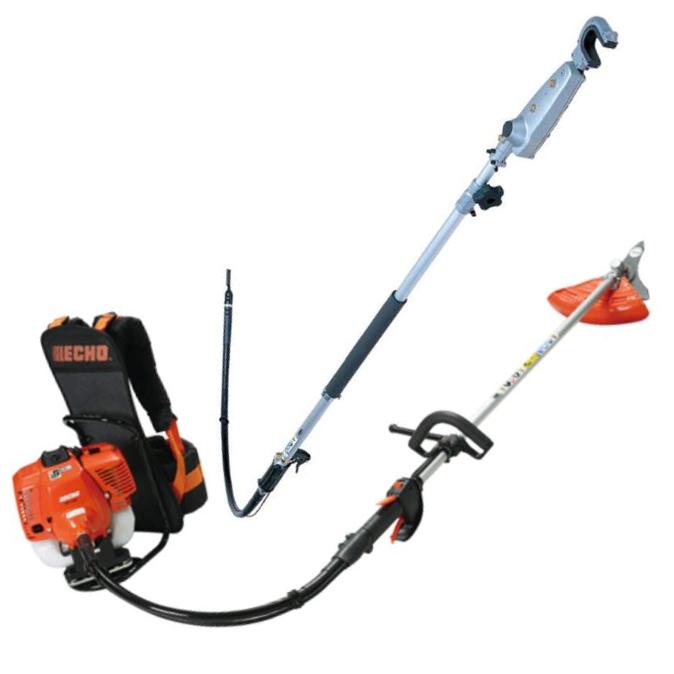

Messaggio  riveraver il Mar Ott 06, 2015 11:56 am
purtroppo non riesco più a modificare il mio ultimo messaggio. il bp 446 e 453 ergo hanno l'asta amovibile... ciò significa che posso applicare anche apparati come il potatore/scuotitore?

Messaggio  Kromer il Mar Ott 06, 2015 12:17 pm
a quanto ne so serve solo ad agevolarne il trasporto.

Messaggio  AGRICOL-TURI il Mar Ott 06, 2015 7:40 pm
no riveraver, l'accessorio scuotitore è un pezzo che si monta a parte a partire dalla cuffia della frizione così insomma:

Messaggio  riveraver il Mer Ott 07, 2015 6:48 am
grazie mille... in maniera analoga si potrebbe montare anche il potatore?
