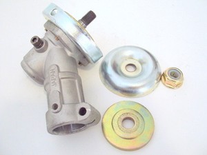

Le testine batti e vai non hanno nessun buco per bloccarle.
Basta inserire un cacciavite / chiave a brugola nell'apposito foro presente sulla coppia conica e girare.

Messaggio  pw31 il Gio Gen 14, 2016 12:50 pm
nella fretta nemmeno mi ero accorto del buco di bloccaggio posto dietro...comunque adesso l'ho svitata.
ho notato tra la B&V e il perno di fissaggio una sorta di lamierino...ma va lasciato sempre o solo con le B&v?
non so se mi sono spiegato....

Credo tu stia parlando del parapolvere. Quello va lasciato, pena intasamento della coppia conica stessa.

Se ti riferisci alla flangia ( quella in basso a destra ), si monta con qualsiasi tipo di testina.

è proprio un lamierino sottile con una parte svasata che avvolge l esterno della coppia conica per alcuni mm e che sotto è piano...
al suo centro c'è un foro che fa passare la parte bombata che poi si innesta nel buco al centro delle lame....alllora lo lascio com'è
invictus: nella foto mi sembra di non vederla.... vedo se posso inserirne una io

piano, non facciamo confusione Very Happy
@ invictus:
il piattello 'dorato' della foto serve a premere il disco o lama contro la flangia di centraggio, poi va la coppa e infine il dado; con b&v e multifilo non vanno montate (la coppa con b&v è proprio impossibile).
@ pw31:
per il lamierino di cui parli sono d'accordo con Alessio, lascialo in ogni caso.

ecco le foto
il lamierino appoggiato al cacciavite, l'ho trovato messo sopra la parte di coppia conica che si vede nell'altra foto....
ma arrivato al punto in cui la coppia conica si vede in foto si smonta più niente, perchè mi pare sia fissa la parte restante intorno al perno....

è una conica Bluebird, deve sfilarsi anche la flangia di centraggio che si vede nella prima foto, occhio a non maltrattare troppo la chiavetta (il pernino attaccato all'alberino d'uscita che ingrana sulla flangia).
