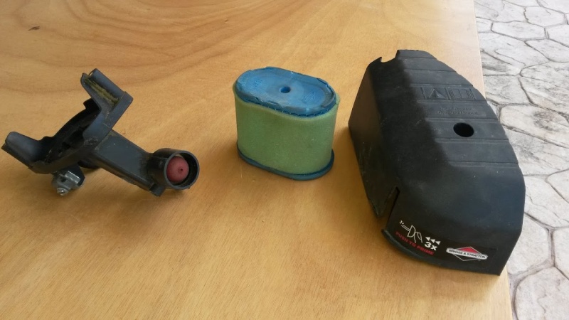

Messaggio  ZORRO il Mer Set 23, 2015 5:55 pm
Salve a tutti e un grazie a falcetto Very Happy  sono appena arrivato per esporre il problema sul motore in oggetto così che possiate aiutarmi.
Esce benzina dal foro della pompetta in gomma della base primer subito dopo l'accensione e continua a uscire dopo lo spegnimento. Credo che il carburatore non chiude la benzina. Inoltre, all'accensione mi va al massimo dei giri e se allento la levetta dell'acceleratore mi si spegne senza variare i giri motore.
Grazie e cordiali saluti.
Fausto
Foto della base primer:

Messaggio  maxb. il Lun Set 28, 2015 1:59 pm
- il filtro del aria è crepato e va cambiato senza alcuna esitazione.
- il primer va bene così com'è. non è marcio quandi non cambiarlo.
- il fuorigiri e il fatto che non reagisce ai comandi potrebbero dipendere dal asta regolatore giri che arriva sul carburatore, sicuro che scorre liberamente avanti/indietro senza toccare nei carter di lamiera?
- com'è la tensione della molla di contrasto? se il motore continua a gridare troppo spingi delicatanete indietro la staffa con un foro dove vedi ancorata la molla, dal lato dove ci sono le spire della stessa.
- trafilamenti di carburante dipendono dal fatto che il carburatore va in travaso; controlla bullone/getto che fissa la vaschetta. controlla inoltre che non vi sia dello sporco nella sede spillo.

Messaggio  ZORRO il Sab Giu 11, 2016 9:35 pm
Buona sera,
ho rimontato il tutto, e grazie ai vostri consigli, il motore è partito a primo colpo. Rimane al minimo, anche se accelero, ma all'improvviso va su di giri. Per farlo tornare al minimo devo agire manualmente sulla staffa dove è fissato il filo dell'acceleratore mandandolo in avanti -deccelerando ma quando lo lascio riva su di giri. Ho controllato il ferretto che va dall'albero a paletta del regolatore alla farfalla del carburatore ed è libero, non tocca da nessuna parte. Ho cambiato lo spillo carburatore, come suggerito da Maxb. e non perde più. Cosa mi suggerite di controllare?
Aspetto sempre grato i vostri consigli.
