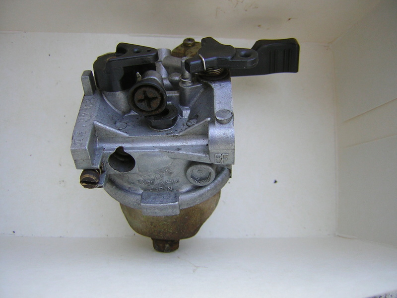

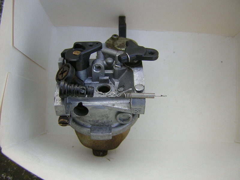

    Messaggio  speedsonic il Sab Dic 17, 2016 11:41 am
    ecco il carburatore

    Messaggio  falcetto il Sab Dic 17, 2016 3:02 pm
    Bene. Allora: togliere completamente la vite minimo in plastica e poi con forbici a becchi aperti estrarre il tappo anch'esso in plastica.
    Devi controllare che il forellino da 0,3 mm in punta sia passante fino al foro trasversale (vedi foto sotto)
    Controlla lo stato del piccolo O'ring. Mettere un filo di olio al reinserimento.
    Controlla anche ovviamente che siano liberi i 2 forellini nel corpo carburatore.
    Aprire vite ottone di 1 giro completo. Saluti
    Messaggi : 3829
    Re: Motocarriola Honda hp 250
    Messaggio  speedsonic il Sab Dic 17, 2016 5:43 pm
    sono riuscito a fare tutto il procedimento; nel foro di 0.3 mm ho soffiato con la bocca e non era otturato, poi sono riuscito ad infilare solo un sottile filo di rame, come si vede nella foto.  ho pure soffiato aria nel foro dove ho tolto il tappo in plastica, col compressore, l'aria usciva da un getto a lato del condotto del carburatore che porta il carburante al motore, ho dimenticato di fare foto.
    la vite di ottone la ho svitata di un giro, come indicato, ma prima era aperta di 3 o 4 giri, a che serve tale vite?
    per ora ho provato a mettere in moto, e dopo un po di bizze iniziali pare funzioni, appena posso la provo sul campo.
    grazie molte dell'aiuto, non ci sarei mai arrivato da solo,ho la motozappa con motore honda gx 200, mai avuto alcun problema, neppure il filtro della benzina ho mai pulito, se posso ricambiare in qualche modo , ben volentieri.
