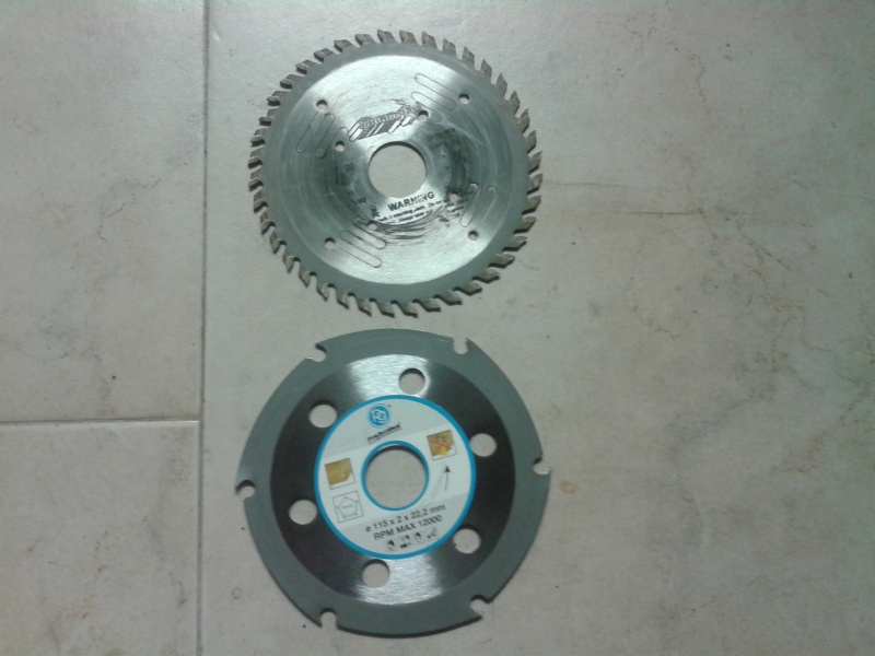

io se ne ho bisogno ma proprio bisogno davvero uso questi.

disco legno per smerigliatrice
vorrei tagliare dei vecchi pallet, schiodarli a mano non mi passerebbe più.
ho visto in ferramenta dei dischi per la smerigliatrice da 115 idonei per il legno.
secondo voi è la maniera migliore per farsi male o sono validi?
