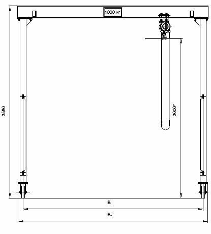

    ciao, non so se potete aiutarmi, comunque inserisco la domanda, vorrei realizzare una trave a portale che serrva da supporto per un paranco a catena, da utilizzare per sollevare piccoli carichi dai pianali dei cassoni dei veicoli da trasporto potete aiutarmi a concepirlo, esso dovrebbe essere posizionato su base formata da massetto armato in calcestruzzo( è un attrezzo per uso personale non opera in attivita commerciali legate alle normative viggenti, la devo posizionare in prossimita di una rimessa)
    dimensioni H sotto gancio 3,40, larghezza traversa porta paranco 3,40 portata utile 1000/2000kg max
    potete aiutarmi grazie

    Io ne ho uno che uso per sollevare i Big bag di semente del peso di 12 q li
    Fatto mio padre con unico pilone quadro 30 per 30 con 6 barre filettate m14 annegate nel plinto e base 50 per 50 e braccio di sollevamento 20 per 20 a sbalzo di due metri mezzo circa giusto per il rimorchio però incernierato fisso

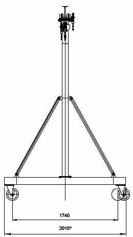

    ciao lagarduna, putroppo c'è una differenza abissale tra quello che vuoi realizzare tu, cioè un cavalletto per paranco su ruote e quello che hai messo nell'ultima foto cioè un cavalletto ancorato a terra. Te lo dico perché c'è una forte probabilità che sotto carico le due gambe del carrello su ruote si aprano con conseguenze spiacevoli. Quindi il mio consiglio è di rivolgerti ad uno strutturista, che ti permetterà anche di potenziare la carpenteria dove necessità e magari risparmiarla dove non serve. La sicurezza prima di tutto anche se non lo devi utilizzare per lavoro. ok capo. Se fosse ancorato a terra, sarebbe tutto più semplice.

    ...giustamente, 2000 kg applicati come carico concentrato non sono pochi. una struttura fissa sarebbe certamente più agevole da dimensionare e credo che nel tuo caso ti convenga. Se ho compreso giusto dovresti sollevare dei pesi dal pianale e poi spostare il mezzo e calarli a terra, senza necessità di spostarli mentre sono appesi. Attendiamo pareri da amici con conoscenze specifiche.

    l'attacco (rosso) del paranco in disegno sembra mobile, se lo è la struttura è mal progettata infatti spostando il carico verso gli estremi della trave dai origine ad un momento a cui nulla si oppone dato che nn ci sono vincoli utili e tantomeno il peso della struttura riesce a creare un momento che controbilianci almeno che tu non la zavorri. le rotelle, se dimensioni tutto per 2qli max (si progetta a favore di sicurezza però quindi in caso dovresti moltiplicare il valore per un coefficiente di sicureza), sono soggette ad uno sforzo normale (leggi verticale in questo caso) di 50 kg ciascuna quindi puoi cercare se ce ne sono di adatte. Il resto a naso mi sembrerebbe andare però sarebbe da conoscere tipi di materiale e geometrie possibile di questi ultimi per un analisi più approfondita e calcolare lo stato limite di esercizio dopo aver valutato anche le deformazioni. La struttura è elementare però ci vuole qualcuno con certezze in mente per ultimare un processo progettuale.
    Fonti da reminiscenze degli esami di tecnica e scienze delle costruzioni.

    Scusate se quoto ma ho riportato un inesattezza, il carico che subiscono le rotelle è maggiore infatti v'è tutto il peso della struttura e in più se sposti il carico a destra e sinistra il perso viene ridistribuito in maniera non simmetrica.

    grazie pere i giusti consigli e le acute osservazioni, in verita mi sono informato dallo smorzo che vende il ferro, il quale empiricamente mi ha detto, che la portata delle ruote si calcola ripartento il carico diviso tre ruote e non 4 in quanto una puo rimanere a sbalzo se il pavimento non è perfettamente piano, devo calcolare il peso stesso della struttura portante del carrello del paranco e delle ruote in quanto il portale deve sostenere innanzi tutto se stesso e poi il carico applicato, il commerciane del ferro consultando le tabelle mi disse che se uso una ipe da 160 e dei tubi da 80x 3 mm dovrei realizzare una struttura sufficientemente sicura a patto che i giunti di saldature siano effettuati correttamente, voi cosa potete aggiungere, magari se fra voi utenti ci fosse qualche saldo carpentiere che avesse esperienze simili e mi potesse gentilmente fornire giusti suggerimenti anche x le contro ventature le piastre i fazzoletti di irrigidimento, in quanto occorre anche tenere presente che la struttura è sollecitata dal carico con spinte nelle varie giunzioni, oltre a momenti di flesso taglio..giusto?
    meglio conformazione gambe ad A o a T capovolta a vostro avviso
