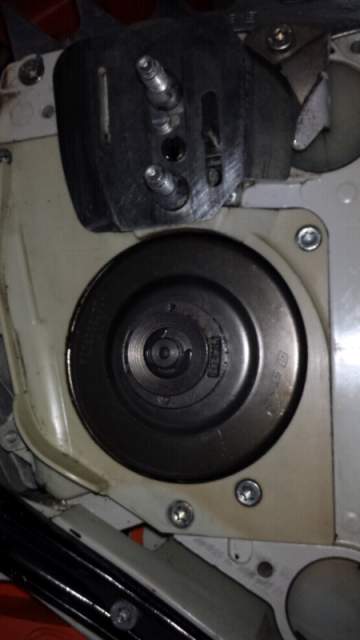

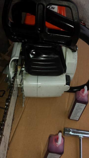

Messaggio  rò89bs il Dom Nov 22, 2015 7:46 pm
Girovagando negli annunci mi sono imbattuto in questa, anche un'altro utente mi pare la cercasse.
Voi cosa ne pensate?
Esistono copie cinesi proprio identiche che possono trarre in inganno una persona che l'ha vista solo in foto?
Dai graffi che ha pare che abbia lavorato meno della mia husqvarna 450, a meno che non l'abbia sempre appoggiata su un delicato tappetino erboso Laughing
Vuole 690€, il mio utilizzo sarebbe per qualche pianta sopra i 50 cm, e magari utilizzandola anche per depezzare visto che non ho nient'altro che la motosega. Per andarla a vedere sono 20km circa...

Messaggio  Ceppo77 il Dom Nov 22, 2015 8:41 pm
A me non convincono molto i colori soprattutto il nero del freno catena e dell' arco di presa
Mi sembrano troppo accesi e brillanti e strani! !!!

Messaggio  rò89bs il Dom Nov 22, 2015 8:50 pm
Infatti vi volevo proprio chiedere i codici magari in punti poco visibili, nel post precedente mi ero scordato.
In effetti anche la 023 di mio zio sul paramano ha un adesivo anche dopo 15 anni di utilizzo.
Quella del video mi pare talmente spompata come se gli mancassero 40cc snort
La scritta in rilievo sull'avviamento mi pare di averla vista in qualche video di rivenditori (americani) puó essere? O anche in questo e la differenza con quella di ferrari si vede ad occhio

Messaggio  441 c-m il Lun Nov 23, 2015 11:03 am
Salve a tutti sicuramente è una copia nel carter come da foto non c'è il foro del tendicatena cosa che hanno tutte le stihl

Messaggio  rò89bs il Lun Nov 23, 2015 11:19 am
Lo vedete tappato il forellino fra le due viti della barra? Rolling Eyes

Messaggio  maxb. il Lun Nov 23, 2015 3:36 pm
Eccomi qui. Ho visto le foto.  La motosega non dovrebbe essere una patacca, ma sicuramente è stata riverniciata. le scritte in rilievo sul dispositivo di avviamento sono corrette come forma e posizione. Comunque ai miei occhi i riflessi delle parti in alluminio parlano chiaramente di una riverniciatura. Si nota anche che l'impugnatura circolare brilla come se fosse stata lucidata oppure oliata con qualche prodotto. Inoltre, guardandola meglio, pare, e sottolineo pare di notare che la stessa impugnatura sia molto liscia, segno di notevole utilizzo. Potrei ingannarmi, bisognerebbe vederla di persona, motivo per cui di solito sono molto cauto nel pronunciarmi sulla base di sole fotografie..... Infine contrasta l'aspetto apparentemente immacolato della macchina con quello più vissuto della barra. come dicevo altrove, occhio perchè potrebbe essere una macchina finita o quasi che è stata sottoposta a lifting per celare la sua vera condizione.

Messaggio  rò89bs il Lun Nov 23, 2015 3:56 pm
Mi sa che l'impugnatura anteriore é liscissima, non si vede nemmeno una nervatura segno che é stata usata pesantemente.
Lo sospettavo che fosse ripitturata, la scritta sulla barra é stata rifatta parzialmente, é impossibile che stihl sia scritto perfettamente mentre tutte le altre parole si leggono a fatica.
Altra cosa sospettosa é la differenza di prezzo fra subito e kijiji segno che anche lui non sa piú cosa fare.
Decisione: lascio perdere, grazie per i vostri suggerimenti!

Messaggio  fernando62 il Lun Nov 23, 2015 4:08 pm
quello che mi lascia perplesso è il carter in plastica copri-pompa olio e frizione.
solitamente data la notevole temperatura emanata dalla frizione questo assume un colore nocciola al marrone castagna a seconda delle ore fatte.
la marmitta e riverniciata ,la 660 avendo uno scarico abbastanza restrittivo si cuoce grrr
troppo nuova per essere un usato, troppi soldi comunque.

Messaggio  falcetto il Lun Nov 23, 2015 8:07 pm
Concordo con le osservazioni di MaxB,  Fernando62 e amelanchier
Questo coperchio mi sembra immacolato e/o riverniciato. Con tutta la buona volontà non riesco a vedere il foro di accesso alla vite laterale di regolazione catena. E il coperchio mi sembra dotato di dadi in versione imperdibile. Bisognerebbe sapere se la versione attuale del ricambio sia così.
Il coperchio di quella di amelanchier è un'altra cosa. Saluti

Messaggio  maxb. il Mar Nov 24, 2015 7:46 am
il foro per il tendicatena laterale c'è, io lo vedo, semplicemente è poco visibile perchè la riverniciatura lo "mimetizza" sullo sfondo della superficie bianca del copripignone. i dadi non sono antiperdita sulla ms 660, e quelli che si vedono nelle foto della macchina in vendita sono della forma giusta. sono convinto che non sia un falso, è una macchina uscita sicuramente dagli stabilimenti stihl. quello che mi lascia perplesso è la riverniciatura. temo tuttavia che la funzione del forum, in questo specifico caso, sia esaurita sino ad un eventuale controllo di persona della macchina. da qui di più non possiamo fare. e poi mi pare di aver capito che l'utente interessato abbia desistito dal intenzione di acquistarla.
