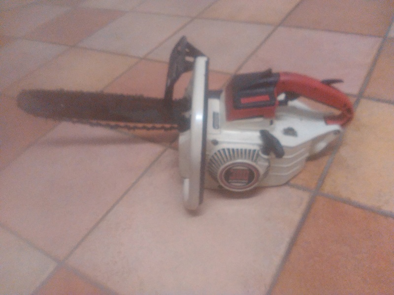

Alla fine mi è arrivata, siamo andati a recuperarla...
dopo una pulita si presenta così:
Dopo oltre 20 anni di stop, il risveglio è traumatico: ho sostituito tubo benzina e filtro pescante dal serbatoio, ma ho notato che la miscela non arriva al carburatore. Ho smontato anche il carburatore (Walbro WA-73) che apparentemente sembra a posto. Avete qualche dritta da darmi, per favore? Versando qualche goccia direttamente nel carburatore, dopo un po' riesce a girare (bene) per qualche secondo, poi si spegne.

Messaggio  Alessio510 il Sab Ott 15, 2016 5:57 pm
....magari rifare le membrane ? Very Happy
Direi che è un ottimo conservato in ogni caso ok capo

Messaggio  SuperUCCU il Sab Ott 15, 2016 6:16 pm
E' un'operazione che ero già entrato nell'ordine di fare, se no in alternativa ho trovato su Subito.it il carburatore nuovo per una Oleomac 233 (equivalente) ma vogliono 40€! Mi sembra un po' caro. Un altro dubbio che mi è venuto è il seguente:
tra serbatoio e il carburatore, il tubo scorre attravero una specie di "o-ring" che è un po' consumato. E' vero che se passa aria attraverso, la benzina non arriva?
Riguardo al resto, sì, devo dire che è una motosega che per essere del 1983 (letto sulle serigrafie interne) si è conservata molto bene negli anni. La vernice è quasi totalmente integra, a parte in certi punti. L'ho trovata coperta in alcuni punti da residui di segatura mista a olio, probabilmente dall'ultimo taglio, avvenuto oltre 20 anni fa. Non ho intenzione di usarla molto, anche per i discorsi di sicurezza, ma sicuramente la voglio rimettere a posto, questo sì.

Messaggio  Alessio510 il Sab Ott 15, 2016 6:20 pm
MA tu per revisionare un carburatore lo compri nuovo?? prendi le membrane, va...che con 10 euro te la cavi...
L'OR serve ad evitare che la benzina esca dal serbatoio...è un passaparete.
Messaggi : 7049

Messaggio  SuperUCCU il Sab Ott 15, 2016 6:23 pm
Ottimo, allora mi butto alla ricerca di un kit revisione. Serve quello specifico per il Wa-73? Su ebay ce ne sono di vari tipi... io sono un asino a riguardo, se no vado dal mio ricambista di fiducia. Lui è rivenditore Stihl ma riesce a trovare ricambi di tutte le marche.
Dimenticavo: il filtro pescante che c'è nel serbatoio è uno "generico", non originale Oleomac, anziché in feltro è di tipo più moderno, va bene lo stesso?

Messaggio  Alessio510 il Sab Ott 15, 2016 6:24 pm
Vai dal ricambista col campione e sei a posto...
Il pescante va sempre bene....

Messaggio  SuperUCCU il Sab Ott 15, 2016 6:26 pm
Ok, domani smonto il carburatore e glielo porto lunedì. Nel frattempo farò anche scorta di corda per l'avviamento, che oggi a furia di insistere, si è rotta e ora è un po' troppo corta. Comunque è bella come macchina... pensavo di trovarla in condizioni molto peggiori

Messaggio  SuperUCCU il Dom Ott 16, 2016 9:51 am
Allora, ho sentito un amico che ripara macchine da giardinaggio, e il kit D10-WAT ce l'aveva in casa! Quindi stamattina ho provveduto a sostituire le membrane, seguendo anche un mini-video su Youtube. Morale: la miscela arriva e la motosega è partita, ma la carburazione diventa grassissima non appena giro le viti. Mi spiego meglio:
ho avvitato totalmente le viti del carburatore in modo da smagrire al massimo, in modo da fare "disingolfare" la motosega, che infatti ha dato qualche scoppio e poi si è spenta.
Girando da inizio corsa di pochissimi gradi, la miscela diventa già molto grassa e la motosega si ingolfa senza partire. Coprendo il filtro aria con l'apposito coperchio, è praticamente impossibile metterla in moto. Ho notato però una cosa: il kit D-10Wat è un kit con solo le membrane e non spillo, molla e bilanciere. Sarà il caso di cambiare anche quelli? Vedendo i video online, dicono che il bilanciere deve essere a livello con la parete interna del carburatore, mentre nel mio caso, revisionandolo ho notato che ha un'escursione molto più ampia.
Secondo problema: non arriva olio alla catena. E' possibile smontare la pompa olio senza smontare il serbatoio? Mi fa paura quella guarnizione...

Messaggio  Nonno_sprint il Dom Ott 16, 2016 10:45 am
Per la carburazione aspetta pareri più autorevoli del mio-
Per smontare la pompa non c'è bisogno di smontare il serbatoio. C'è una vite a fianco della vite di regolazione della portata olio. Svitata quella si sfila tutta la pompa. Tieni la motosega girata verso il basso quando sfili la pompa altrimenti il pistoncino, la molla e un dischetto ti rimangono all'interno. Svita tutta la vite della regolazione olio e alla fine la sfili. I codici degli O.R. sono 44.00890, conviene sostituirli, sono tre.Tieni presente che il movimento dall'albero motore alla pompa viene dato da una camma, assicurati che non sia usurata o danneggiata.

Messaggio  Alessio510 il Dom Ott 16, 2016 3:26 pm
Niente niente lo spillo non tiene, ecco perchè è grassissima anche se hai le viti chiuse.
Sostituisci anche quello, e dovresti essere a posto.... Tara H ed L a un giro almeno dal tutto chiuso.

Messaggio  SuperUCCU il Dom Ott 16, 2016 4:44 pm
E' a posto!!! In casa avevo un vecchio Walbro tutto smontato, da cui ho prelevato spillo, bilanciere e molla. Regolata e va che è un piacere! Ho anche smontato la pompa olio seguendo le indicazioni di Nonno_sprint, l'ho trovata tutta incrostata, è bastato pulirla e svitare un pochino la vite della mandata e ora la catena gira agevolmente e ben lubrificata! Credo che la catena sarà come minimo da affilare o sostituire, dopo tutti questi anni, la barra è ancora la sua Oregon originale e ho visto che in un paio di punti è stata limata. Ho provato a tagliare anche un piccolo tronco, il motore sale bene di giri, ma la catena taglia con molta fatica. C'è da dire che comunque sono stati fatti grossi passi avanti, io non sono un grande esperto ma ho notato che sono macchine di una semplicità enorme, mi dà l'idea di essere molto robusta. Qualcuno mi dice che erano molto rumorose e vibranti, devo dire che mi è sembrata in linea con quella di mio padre (una più moderna Mac 540 Evolution, che ha dato parecchi problemi di carburazione).
Ora due cose a cui tengo particolarmente: gli adesivi "300 Electronic" e "Blitz" che sono in buone condizioni e vorrei preservare o prendere di scorta, ma immagino non si trovino più, giusto?
Seconda cosa: la vernice "bianco sporco" è in buone condizioni, ma nella parte inferiore della motosega, quella che poggia per terra, si sfalda. Come posso riverniciarla, e con che colore, in modo da farla più vicina possibile all'originale?
Ultima cosa che mi è venuta in mente dopo: avevo sbagliato la dose dell'olio e ho fatto miscela al 3,5%. Uso olio McCulloch che avevo preso in confezione con apposito dosatore, ed è completamente sintetico. E' grave?
Comunque grazie a tutti per l'aiuto datomi fino ad ora, poi posterò delle foto anche nell'apposita sezione
SuperUCCU

Messaggio  Alessio510 il Dom Ott 16, 2016 4:55 pm
Ehm....almeno un'affilata, dagliela a quella povera catena!
In merito alle vibrazioni, per quanto scarsa possa essere la 540e (che ho pure io) non è paragonabile alla blitz...prova ad usarla per un'ora e poi mi dici....
Per la miscela, la prossima falla al 2%...

Messaggio  SuperUCCU il Dom Ott 16, 2016 8:45 pm
Se hai una 540e Evolution, potrai allora aiutarmi, perchè ho avuto parecchie noie, tra carburazione e catena che non taglia, ma attualmente sembra a posto, se avrò bisogno, aprirò una discussione apposita.
Un'affilata credo che dopo oltre 20 anni di stop sia sicuramente necessaria, ma non ho il macchinario per farlo, fino ad ora ho sempre usato un set di lime molto sottili con le quali non è che abbia ottenuto risultati molto buoni, ma mio nonno ha sempre usato una comune mola per affilarle. Ora proverò a sentire lui.
Riguardo alle vibrazioni, probabilmente sarà come mi dici. E' vero che ci sono dei guanti che attutiscono leggermente questo problema?
Riguardo invece alla vernice e agli adesivi, qualche idea? Ho letto sull'interno del carter avviatore che è stata prodotta nel 1983. Devo dire che per avere 33 anni, si è conservata davvero bene! Era in una cantina abbandonata, assieme a un tagliaerba e un decespugliatore di cui mi occuperò prossimamente

Messaggio  Alessio510 il Lun Ott 17, 2016 4:13 am
Mah guarda...premesso che è una macchina da riporre su scaffale causa assenza del freno catena, i guanti appositi fanno qualcosa ma...non miracoli ovviamente.
Detto ciò, per la vernice, se vuoi ripristinarla, preleva un campione del  bianco  dasotto un adesivo e con quello da un buon carrozziere ti fai fare il colore necessario per riverniciarla.
Per gli adesivi: li l'unica è riprodurli graficamente e poi farli stampare....qualcosa costa.... ok capo
Aggiunta: se per affilare trovi problemi, puoi sempre farlo fare ad un meccanico  che per pochi euro ti mola la catena....

Messaggio  SuperUCCU il Lun Ott 17, 2016 6:01 am
Mi avevi già parlato dell'assenza freno catena. Al momento non è che mi serva a molto, ma o prima o dopo, vorrei provare ad usarla per tagliare qualche pezzo di legna per il camino, con tutte le dovute precauzioni, guanti, occhiali, indumenti anti-taglio e soprattutto con la legna sul cavalletto. Per ora, a me basta saperla funzionante, dovrei iniziare a vedere su Internet magari una barra nuova. Domanda: è possibile usare barre più lunghe?
