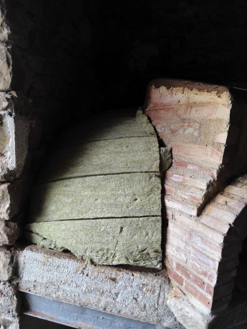

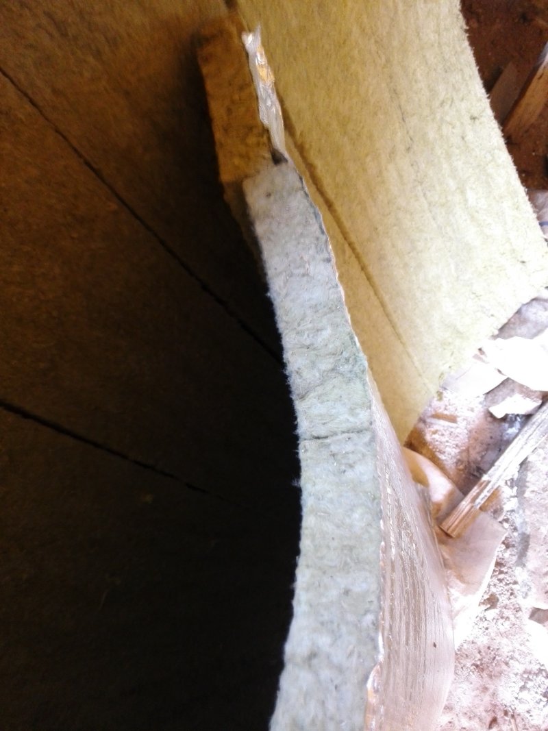

questo è il foglio di lana di roccia
circa 3 cm di spessore

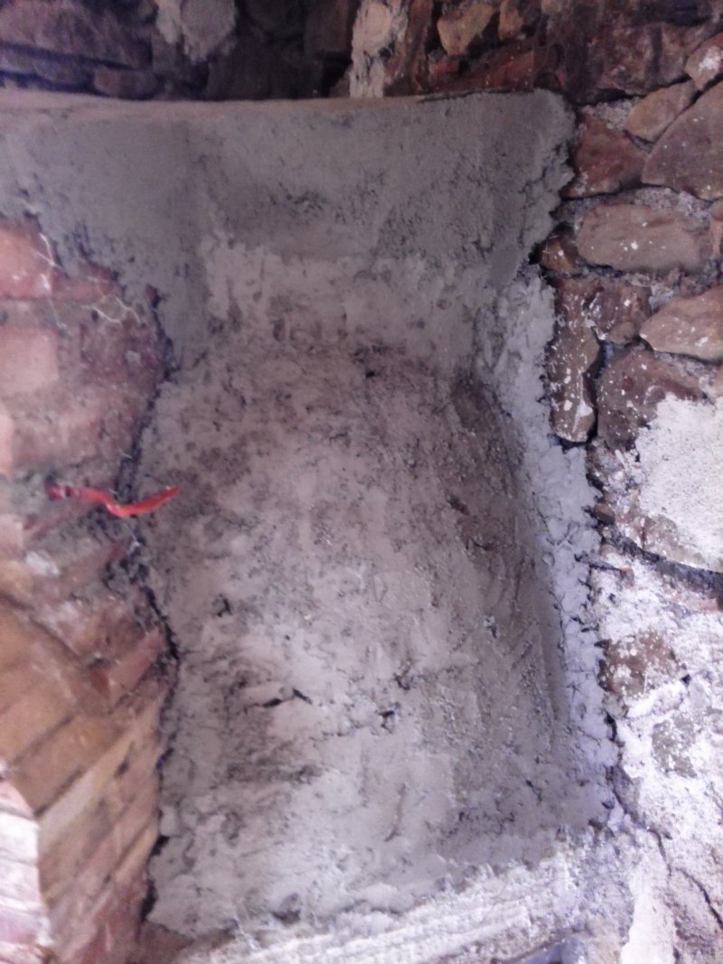

stamattina ho steso la lana di roccia ed ho dato la calce per la boiacca di aggancio.

ragazzi oggi ho messo la rete zincata da pollaio e riempita con un pò di calce e cemento.
mi manca solo di intonacare, ma questo più in là.

Potresti provare con un pezzo di lamierino appoggiandolo all'interno del primo arco e vedere se cambia qualcosa.
Messaggi : 201
Data d'iscrizione : 04.01.14
Località : paesino p.v. di BS
Re: Costruzione piccolo forno a legna
Messaggio  emilio79 il Mer Giu 01, 2016 4:50 am
l'arco esterno é più basso di circa 5 cm e più largo rispetto a quello interno. la questione del lamierino si potrebbe pure fare ma francamente vorrei porre rimedio definitivamente.
Messaggi : 848
Data d'iscrizione : 19.03.12
Messaggio  Crono 574zz il Mer Giu 01, 2016 5:55 am
L'idea del lamierino era solo per fare una prova veloce veloce in modo da capire se, modificando la bocca del forno, il tiraggio migliora.
Ok l'arco esterno più basso ok capo , ma intendevo dire che tutti e due gli archi dovrebbero essere in proporzione più larghi che alti.
Il forno dell'ex pizzeria di mio fratello sta ancora funzionando dopo 14 anni che ho fatto le modifiche alla bocca fischio
