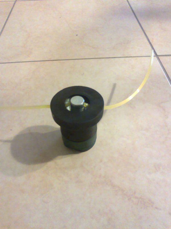

....riprendo il mio post e concludo, dopo i test sul campo.
Purtroppo il "fungo" non funziona o meglio, non è adatto alle mie esigenze. Il problema é sempre il filo che si accorcia, la velocità tangenziale che diminuisce e la resa di taglio che cala drasticamente. Dopo aver cambiato tre o quattro volte lo spezzone di filo, ho rimontato la batti e vai e concluso il lavoro. (probabilmente risparmiando pure il consumo del filo)

Ripropongo una testina molto obsoleta, non ce l'ho mai avuta tra le mani, qualcuno di voi sa come viene fatto avanzare il filo?
Si fa girare il corpo nero o il pomello di alluminio?
Grazie per chi mi darà qualche lume..
La mia scelta andrebbe su questa per due motivi, il corpo è arrotondato sui bordi e quindi è più facile evitare le rocce sporgenti..
È più compatta e mi piace molto più delle testine cicciotto soprattutto spesse.
Si dovrebbe chiamare FARMER della sabart

Messaggio  Kromer il Mar Lug 05, 2016 9:21 pm
già, obsoleta è il termine più calzante, poi con la scelta che il mercato propone...
comunque il funzionamento è semplice: sviti il pomello, afferri la parte inferiore nera della testina, fai ruotare fino ad ottenere la lunghezza di filo desiderata, infine stringi di nuovo il pomello.
per quel poco che ho provato trovo migliore la versione successiva, Alacut se non erro, al posto del pomello c'è una sorta di galletto che resta incassato nella testina; contro: evitare di stringere troppo, poca praticità su macchine a zaino o con imbragatura, boccole passafilo esposte agli urti, poca pratica in generale (funzionamento, ricarica ecc.).

Ne utilizzavo una quasi uguale anni fa, per allungare il filo si allenta il pomello grigio, poi si solleva leggermente il coperchio nero e si tira il filo fin la lunghezza desiderata. Se ne esce troppo si ruota il coperchio per riavvolgere (nella direzione della scritta rewind, si vede bene nella foto).
Non mi piaceva come testina: il pomello spesso diventava molto duro e se si rompe il filo occorre togliere la vite altrimenti la testina non si apre, quindi occorre aver sempre dietro il cacciavite...

Messaggio  Shondave il Mer Lug 06, 2016 11:11 am
Adesso che mi avete spiegato in effetti è una scocciatura.. Quella che ho sempre usato e che era di fabbrica è proprio la alacut e anche se può sembrare strano mi trovo da dio. Ho un asta dritta e quindi è un attimo far fare lo scatto e allungare il filo.
Purtroppo le batti e vai non le voglio perché mi sembra negativo per l'asta dover sbattere anche se moderatamente.
Invece quelle tipo la pratica non mi convincono in quanto se il filo si consuma di 3 cm , l'unica soluzione è cambiare tutto lo spezzone, invece per me il filo si deve caricare una volta e poi uscire per consumarsi completamente ..
Ma eventualmente esistono delle batti e vai molto compatte, soprattutto in spessore piuttosto che diametro e che basti veramente un leggero colpetto per far uscire il filo?

Kawasaki TJ35E: cambio testina (che attacco?)
Messaggio  whybob71 il Sab Lug 16, 2016 12:15 pm
Salve a tutti
posseggo un Kawasaki TJ35E con asta Maori da 26 (modello JP26X-S); ho finora utilizzato la testina in dotazione, una semplice non-batti e vai (ogni volta mi devo fermare per allungare il filo). Vorrei montare una batti e vai di buona qualità (pensavo alla Load & Go Efco/Oleomac, quella nera con il pomello verde). Non so però capire il tipo di attacco della mia coppia conica e non capisco quindi cosa ci posso montare.
Vi allego una foto dell'attacco: mi sapete dare qualche info? mi sapete consigliare una buona batti e vai che posso montare di sicuro?
grazie mille
