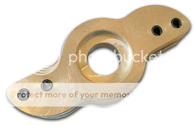

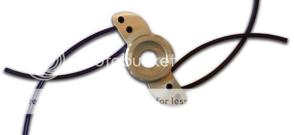

vorrei provare la testina Pratica di cui ho letto molto bene in quanto a rapidità e conodità di sostituzione dei fili, consumo ridotto dei fili, consumo ridotto della miscela ecc. ecc. vorrei avere un contatto a Torino o dintorni di un loro distributore per prenderla in mano prima di acquistarla. ho provato a scrivere alla società ma non ho avuto alcuna risposta, ho provato a telefonare ma il telefono suona libero... hanno chiuso?
parlando di Pratica vi chiedo anche quali sono i vantaggi di quella di alluminio rispetto a quella in vetroresina. ho letto che la resina è molto resistente e più leggera di quella in alluminio. entrambe portano il filo da 4mm al massimo. avendo un 38cc forse sarebbe più indicata quella in resina vero?

sul mio McCulloch titan td38 monto la pratica in alluminio con fili da 4mm, ma devo tenerli lunghi meno di 40cm per spezzone
alluminio è eterna... in plastica no

la pratica in alluminio è senz'altro più robusta ma anche l'altra è durevole. La prima porta il filo di 4 mm la seconda 3.3

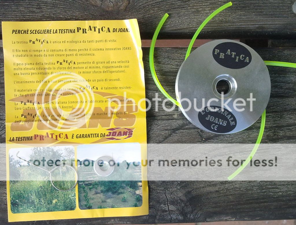

dopo un lungo inseguimento telefonico sono riuscito a parlare col titolare della Joans che mi ha fornito due rivenditori in provincia di Torino (uno ad Arignano e l'altro a Giaveno). se dovessero servire a qualcuno posso  indicarli qui o in PM.
ho chiamato e uno di questi mi ha detto che la testina pratica in vetroresina non la tiene perchè dice che, essendo più spessa di quella in alluminio, pochi decespugliatori riescono a montarla in quanto il bullone di fissaggio "non ci arriva". vi risulta?

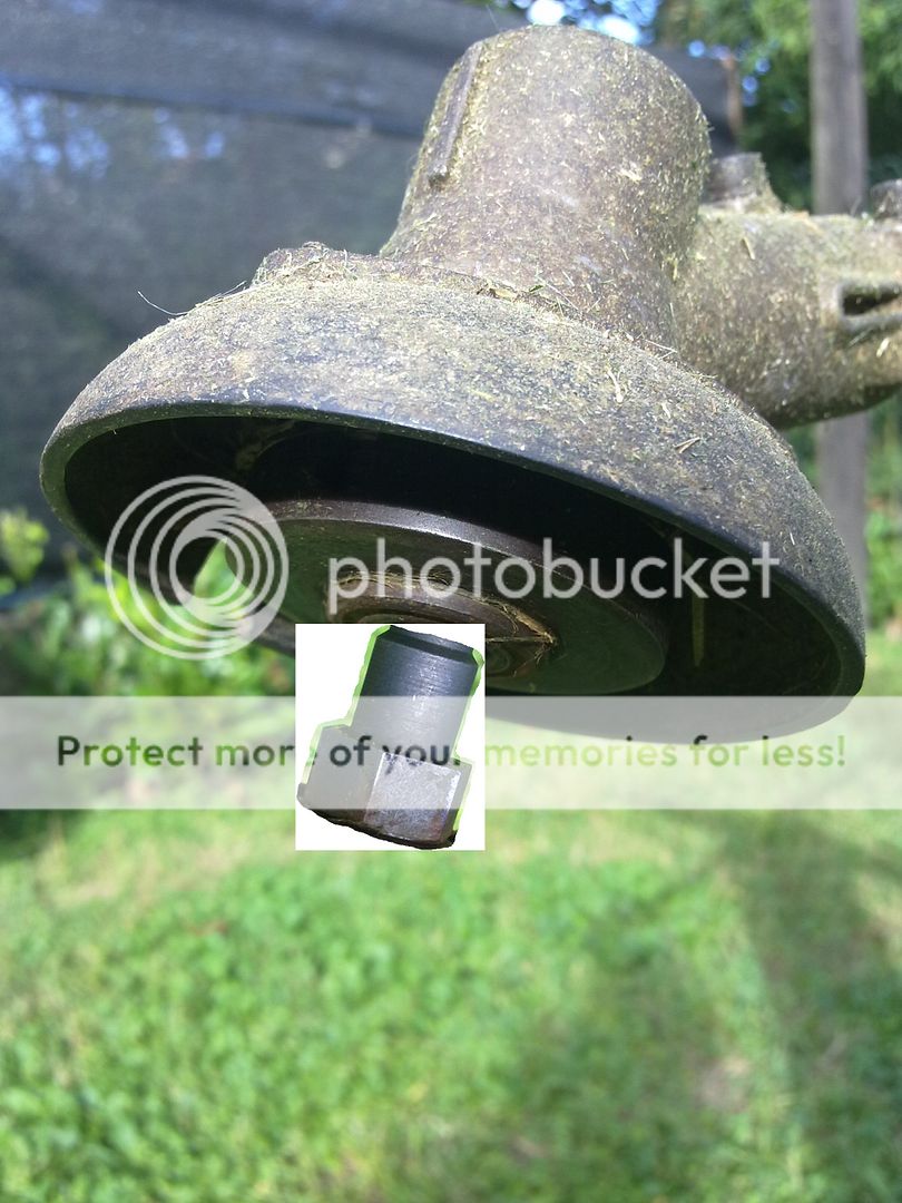

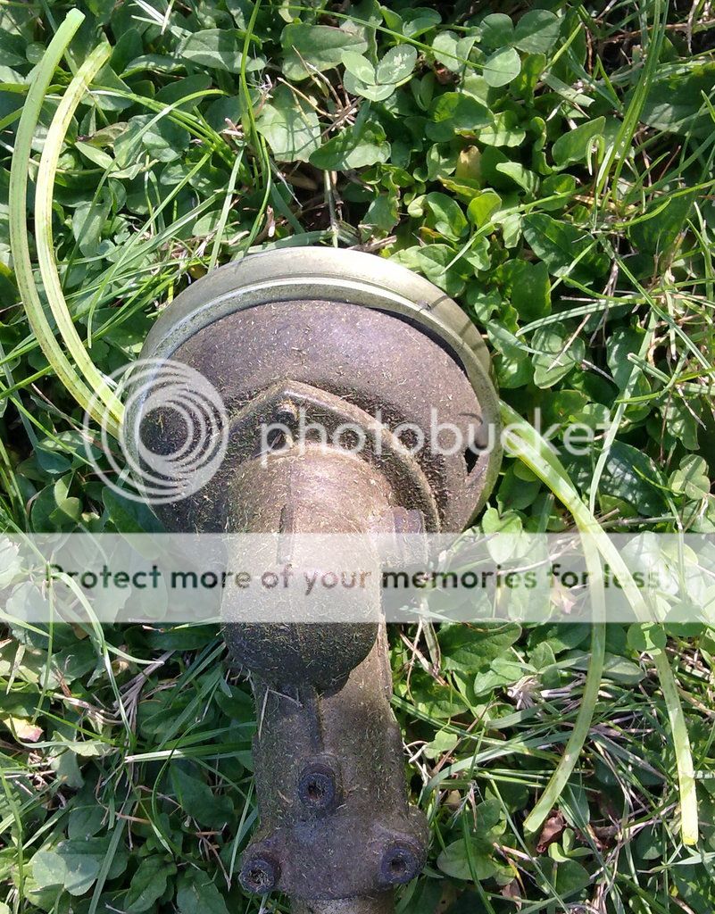

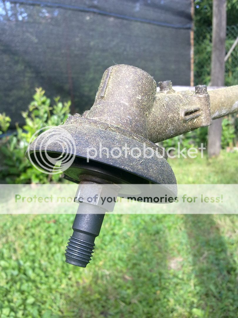

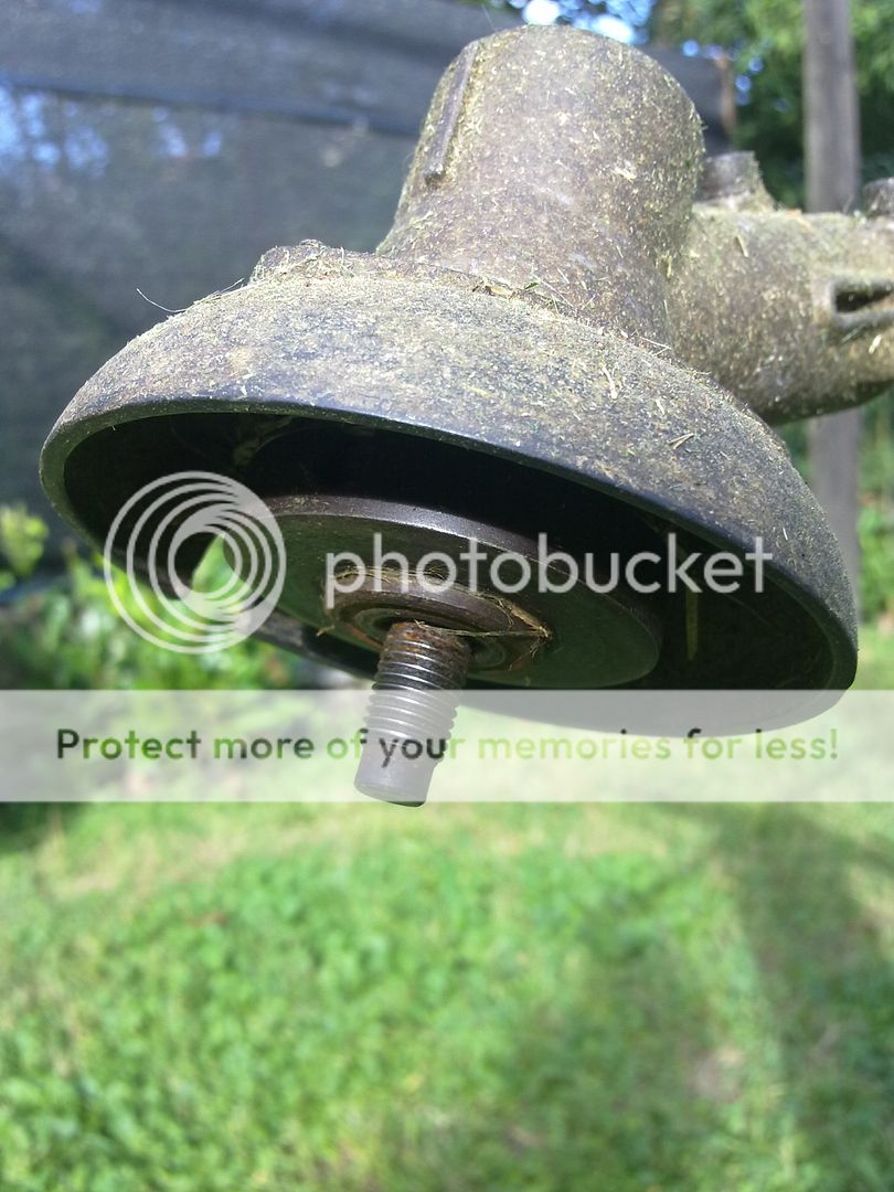

oggi ho preso il decespugliatore e ho fatto qualche misurazione e foto all'albero filettato per cercare di capire se potrei montare la testina pratica in vetroresina che mi risulta avere uno spessore di 13mm (mentre quella di alluminio solo 8mm). preferirei quella in vetroresina per il costo che è la metà di quella in alluminio e per la leggerezza che permetterebbe di forzare meno il decespugliatore.
l'albero filettato ha un diametro di 10mm e una lunghezza di circa 18mm:
invece il bullone sul quale si monta la testina manuale a filo ha un diametro di 15mm e una lunghezza di 33mm:
l'albero filettato mi pare troppo corto ma il bullone della testina manuale andrebbe bene. ma il diametro del foro della pratica che misura ha?

Assomiglia come costruzione alla mia Tripletto soltanto che a 2 attacchi del filo. Usata quella a 3 della DSV non della IMBRIANO, veramente una testina risparmia carburante. Sono veramente simili comunque, sarà un solo costruttore per tanti venditori ? La "Tripletto" è venduta anche da AMA.

loneronin ha scritto:oggi ho preso il decespugliatore e ho fatto qualche misurazione e foto all'albero filettato per cercare di capire se potrei montare la testina pratica in vetroresina che mi risulta avere uno spessore di 13mm (mentre quella di alluminio solo 8mm). preferirei quella in vetroresina per il costo che è la metà di quella in alluminio e per la leggerezza che permetterebbe di forzare meno il decespugliatore.
Quella in plastica la monti nel primo caso, ovvero con l'albero filettato del decespugliatore. Il foro della testina è di 16mm, mentre la lunghezza necessaria per avvitare il dado risulta essere 14mm (al netto del bordino che centrando la testina si incamera nella stessa). Quindi con 18mm hai 4mm utili per avvitare il dado. ok capo ok capo

Messaggio  loneronin il Lun Set 19, 2016 1:36 pm
4mm sono abbastanza per un dado ma come si vede nella prima foto l'alberino ha l'ultima parte non filettata...
bonk!bonk!
però se il foro della testina è da 16mm potrei usarla sul bullone della testina manuale no? Idea

Messaggio  Charles2014 il Lun Set 19, 2016 8:26 pm
In effetti controlla quanto misura in mm la parte non filettata, escluderei di montarlo sul bullone della testina, un po' perchè si appoggerebbe sull'esagono, in secondo luogo perchè avresti la testina di molto staccata dalla coppia conica e quindi attorciglieresti erba in poco tempo, infine perchè il dado che utilizzeresti per fissare pratica è troppo grosso e non la serrerebbe nel suo punto di chiusura. Per come è costruita è da montarla come una lama, quindi interposta tra in dischetto di centraggio sull'albero in uscita da coppia conica e rondella (fornita con la pratica) più dado sinistro.

Messaggio  loneronin il Mar Set 20, 2016 7:12 am
ok, tutto chiaro. sto pensando che se l'albero filettato non fosse lungo abbastanza potrei comprare un altro bullone per la testina, segargli la punta fino a dove arriva la sua filettatura interna e avvitarlo al contrario. in questo modo avrei tutta la lunghezza necessaria. mi troverei ad avere questa posizione del bullone più la testina pratica ovviamente.

alla fine complice il fatto che il negozio ha finito quelle in plastica (un tizio ha comprato le ultime tre che avevano) e mi fa uno sconto su quella in alluminio (20€) ho deciso di prenderla così non dovrei aver problemi di lunghezza dell'alberino e, secondo le testimonianze, dovrebbe essere eterna. mi arriva entro il finesettimana.

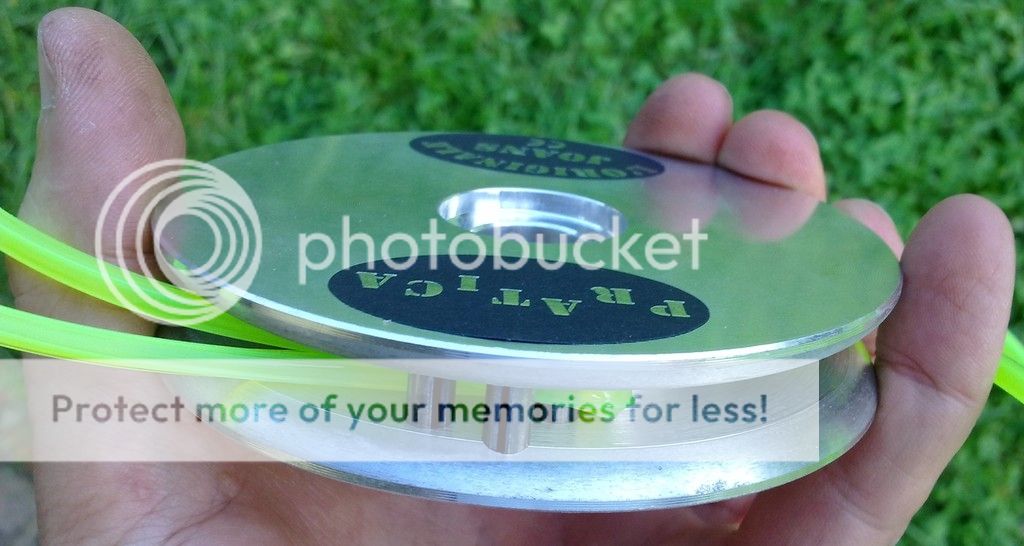

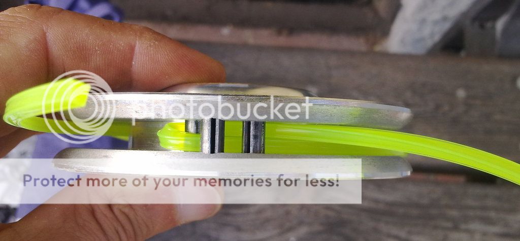

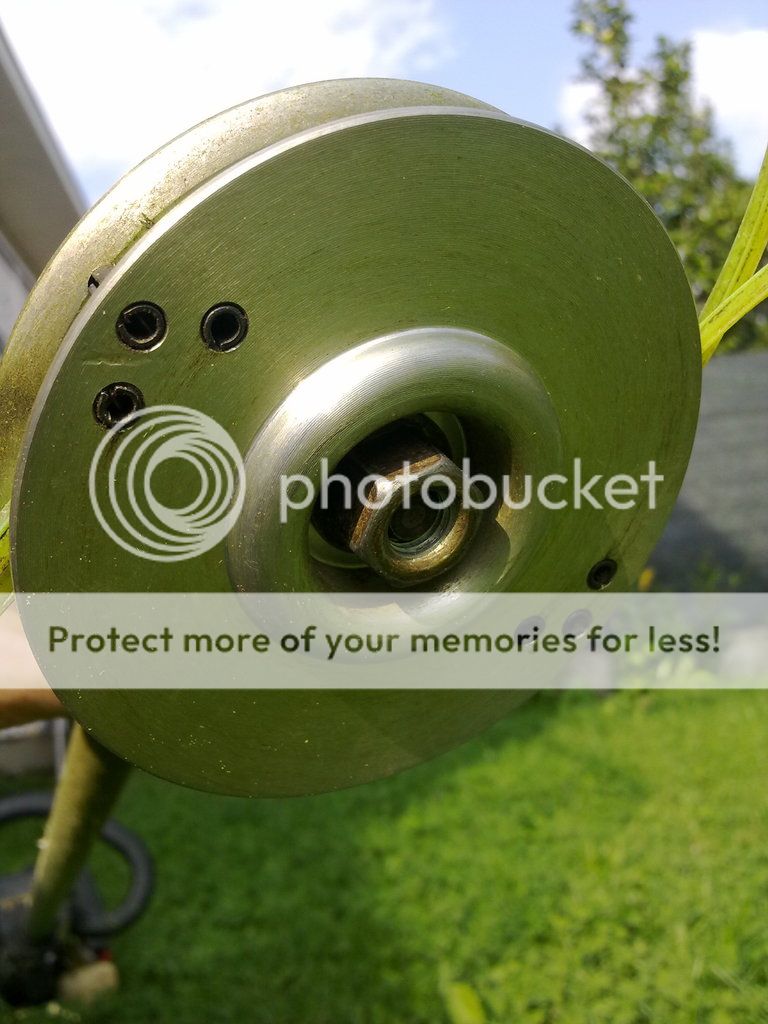

oggi ho montato e provato la testina pratica in alluminio. sono contento di non aver preso quella in polimero perchè quella in alluminio riesco a montarla sul mio decespugliatore con il semplice dado che uso per montare il disco a quattro denti. non ho messo neanche la rondella in dotazione con la testina per poter avvitare un po' di più il dado stesso sull'albero filettato. il dado inolte ha già una flangia quindi credo che la rondella sarebbe comunque superflua.
per quanto riguarda il primo test concordo con molti altri membri di questo forum: la testina è leggera, non sforza per niente il motote ed è perfettamente bilanciata quindi non genera nessuna vibrazione. il filo quadro da 4mm fornito con la testina taglia molto bene erba, rovi e piccoli ricacci dell'anno di gaggia. l'ho usata per circa un'ora e mezza e il filo non si è mai rotto, devo dire che si è anche consumato molto poco. solo le estremità si sono arrotondate ma la lunghezza degli spezzoni non è neanche diminuita. in sostanza sono soddisfattissimo e credo che sarà la testina che utilizzerò di più in futuro.

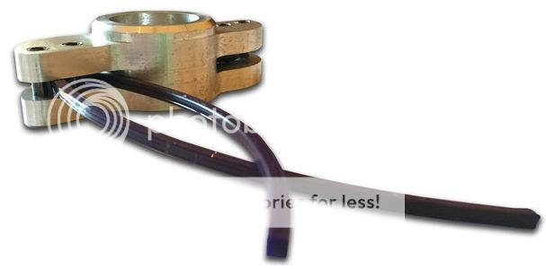

su e-bay ho trovato questo filo a sezione ovale (4x2,3mm 12€x50mt oppure 4,4x2,5mm 15€x50mt) che il venditore dice essere ottimo quanto a consumo carburante e performance di taglio... immagino sia paragonabile al filo tondo. secondo voi sulla testina pratica di alluminio può essere montato senza che voli via? qualcuno l'ha già provato? funziona bene?

se è piccolo per la pratica basta montarne due spezzoni al posto di uno ok capo

vero ma 2,3+2,3=4,6 quindi forse due non ci stanno... non so invece magari si comprimono un po', ci passano e vanno bene.

due spezzoni da 4x2,3 dovrebbero starci, in passato l'ho usata con quattro fili da 3mm tondo; più che altro dovrai rivedere le lunghezze, magari sforza troppo.
edit:
mi sono fissato sui due spezzoni ma puoi metterne uno normale e uno più corto solo come spessore, c'è una guida con foto nelle pagine indietro.
