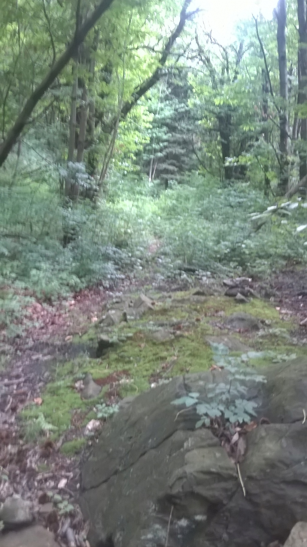

ecco cosa devo andare a tagliare:

non so ... nella seconda foto non vedo cosa c'è.
Il brogio va bene nei rovi. Se ci sono cespugli già non è indicato. Se ci sono pietre ancora meno.
Se la macchia non è legnosa un filo di 4 mm e una testina pratica vanno molto bene.

l'ultima foto è mossa, comunque è tutto rinnovo arboreo con qualche felce ed un po' di rovi
Quindi tutti fusti legnosi da mezzo centimetro di diametro.
Volevo provare col filo ma poi seminerei pezzetti di plastica per il bosco e non mi va.
Poi resta l'incognita del montaggio del disco dato che non ho nessuna rondellona/scodella.
Carina quella lama, ma, il fatto che sia di plastica (anche se arricchita) non mi da molta fiducia.

con dischi e catene non lasci plastica in giro ma solo metallo. Negli urti possono rompersi e farti male (oltre a danneggiare la macchina).
Con arbusti così piccoli e morbidi il filo è il più indicato. Se prendi un buon filo e una buona testina il filo non si spezza. Se non vuoi lasciare residui inquinanti devi però acquistare una macchina a batteria
