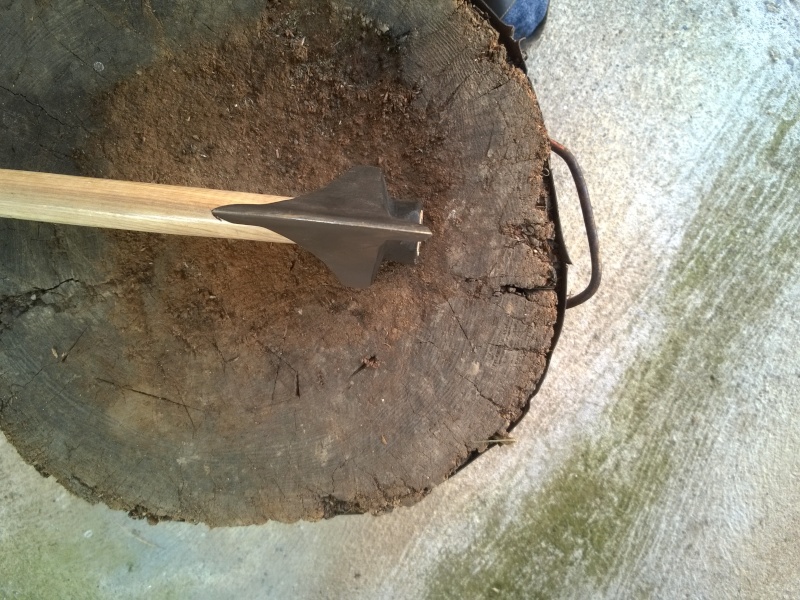

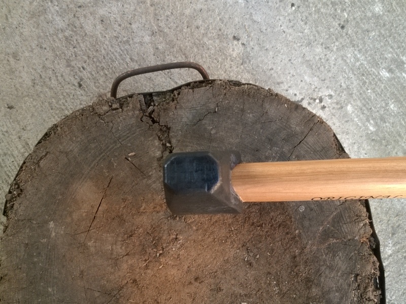

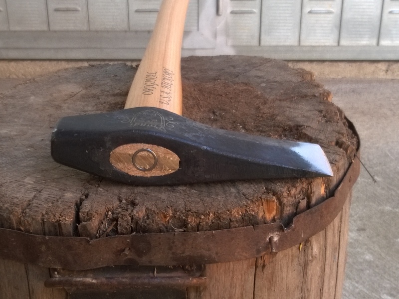

Questa settimana ho acquistato queste due nuove scuri:
Mazzascure Prandi da Kg 2.5 tipo svedese

pellegrinelli roberto ha scritto:Questa settimana ho acquistato queste due nuove scuri:
ASCE - ACCETTE parte 4 Wp_20131
a mio avviso una delle peggiori scuri che possono esistere (solo quella nella foto che ho citato). ma non per qualità dei materiali ma per geometria della scure, a mio avviso pessima. ci si spacca la schiena per nulla. anche il peso, soli 2.5 kg, fanno ben poco. la mazza da spacco va bene dai 3.5 in su, almeno per me.

Messaggio  Anto86 il Dom Apr 10, 2016 11:47 am
perchè ne ho più di una di simile geometria e son troppo lunghe rispetto a come il materiale è distribuito nel pezzo. il baricentro nel complesso è troppo lontano dal manico, nell'alzata ti senti più forza di torsione sui polsi e quando lavori il colpo arriva spesso sbilenco. la superficie poi di contatto col legno è troppo piccola, il tutto fa si che le odi. molto spesso spacco sul letto di taglio, il colpo deve essere sicuro e deve arrivare con tutta la forza possibile e nel punto che punti per massimizzare il lavoro e diminuire la fatica considerando che non sempre sei comodissimo.
su una mia ho provato ad accorciarla e va molto meglio, era una mazza da 3.5 kg. ma nel complesso è sempre molto peggiore di una mazza con geometria tipo la seconda che ha preso adesso roberto.
questa è per me la geometria di una buona mazza da spacco http://www.angelo-b.com/prodotti/agricoltura-e-giardinaggio/spaccalegna/mazza-spaccalegna

Messaggio  beppe65 il Dom Apr 10, 2016 3:17 pm
Se parliamo della testa, io penso invece che la geometria della svedese agevoli molto il lavoro di spacco per effetto della superficie in risalto dal tagliente. Il ciocco si apre molto più facilmente rispetto alla Angelo B che sfrutta quasi esclusivamente il peso ed ha un modesto angolo di apertura.
Il progetto non è certo una novità, ecco il Maul Wetterlings:

Messaggio  Roberto1962 il Dom Apr 10, 2016 4:06 pm
Anche io la penso come beppe65, io ho utilizzato per un po' la mazzascure di Rinaldi per deprezzare e quello che aiuta in questa mazza é il peso e non l'angolo d'apertura mentre é ideale nell'utilizzo con i cunei.
