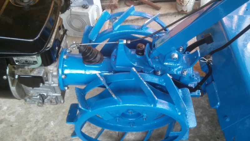

Ho acquistato un motocoltivatore BCS di 3a mano e un po' datato da un privato che sostiene sia un 725, ricercando su internet sembrerebbe un 725, dal manuale della BCS USA che ho scaricato qui  facendo un confronto (dal lato cambio marce,  3+R, ha anche un selettore Normali/Ridotte) sembrerebbe confermarlo però è motorizzato con un IM 350 che sul manuale non  compare, ma forse è stato sostituito nel tempo e non è il motore originale. Quello che però non torna è la sigla del modello punzonata sul gruppo cambio: BCS7462R…   confused  ho cercato su internet ma non trovo nulla con quella sigla. Il num di serie inizia con 610.. e l'omologazione DGM3786, in origine aveva le stegole e le ruote grigio metallizato e il corpo blu (l'ho riverniciato nero/blu perchè era in uno stato pietoso rugginoso. )
Qualcuno può aiutarmi a dargli un'identità?
Grazie.

Un paio di foto del motocoltivatore potrebbero forse aiutare i più ferrati in materia ad indentificarlo...

Ecco qua, riverniciato bello fresco

si quasi certamente è un 725 prima serie senza differenziale. comunque basta che senti in bcs, con il numero di matricola punzonato loro di sanno dire con certezza che macchina è.

Ho seguito il consiglio ed ho scritto a BCS, effettivamente è un 725 e all'origine montava l'IM 350 per cui è tutto originale.
