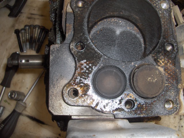

questa mattina ho smontato il motore; è da buttare.
Si sarebbe potuto riparare ma guarda la sede della valvola che fine ha fatto!
Comunque il dimensionamento del motore è giusto.
L'originale Techumse era da 4.4 KW.
Se non ricordo male il Quantum 60 è 6 HP....

Mi ricordo anch'io un caso di cedimento sede valvola. Considera che di questi motori ne hanno prodotto almeno una milionata di esemplari e solo attorno a casa mia ce ne sono una decina che girano senza problemi da 10-15 anni, ovviamente per uso domestico.lockeid ha scritto: Si sarebbe potuto riparare ma guarda la sede della valvola....
Sulla potenza effettiva continuo ad avere molte perplessità e nessuno ha mai saputo rispondere alla semplice domanda di quali fossero le reali differenze fra il Quantum 50, il 55 e il 60.
Stessa cilindrata, stesso carburatore ecc. ecc.

scusate se mi intrometto. essendo anche io proprietario di un motozappa con motore Briggs&Stratton quantum 190 cc. 6hp, volevo sapere come e possibile che la sede valvole esca fuori in quel modo li , e un difetto di fabbricazione, oppure ci sono altre cause?
in un tosaerba aziendale ho visto il filtro aria spappolato quasi si sgretolava. chi sa quanti anni era montato su quel motore senza mai cambiarlo
filtri del aria che si biodegradano non ne ho mai vist ha scritto:

Buongiorno, anch'io ho notato la tendenza ad allentarsi di alcune viti su un Quantum xts60. Sicuramente deriva, almeno nel mio caso, dal fatto che a volte ho lavorato con la lama un po' sbilanciata, quindi discrete vibrazioni. Soprattutto si svitano le viti che tengono una specie di anello di plastica sopra la ventola, anello che é il supporto del serbatoio e le viti della marmitta, infatti una l'ho persa ( nonostante la piastrina con linguetta) e ho dovuto ricostruirla. Forse il fatto di essere viti in pollici, quindi con passo leggermente maggiore delle viti metriche non aiuta. Sull'alluminio, poi...Per il momento ho risolto mettendo frenafiletti ad alta resistenza e rondella a tazza. Le rondelle elastiche le ho eliminate perché rovinavano l'alluminio della sede.
Anche le 3 viti di fissaggio del motore alla scocca le ho cambiate, con l'aggiunta di 3 silentblock sottili.
Invece sull'affidabilià niente da dire. Comprato usato, Dopo 5 anni che era fermo con la benzina putrida dentro, l'ho pulito ed è andato in moto.
Purtroppo ha lavorato in condizioni estreme, basti pensare che ho rotto una lama mulching, fuso 3 cinghie, consumato una puleggia, sgranato una coppia di ruote e per ultimo un sasso incastrato ha fatto spezzare una parte della coppa sollevando il motore. L'ho fatto saldare a tig, e va ancora bene. L'o-ring del tubo dell'astina l'ho cambiato 2 volte. Il tutto in 3 mesi. Ora lo uso come si deve e va bene.

Sempre con lo scopo di condividere eccovi le mie esperienze/osservazioni maturate negli ultimi 20 anni:lockeid ha scritto:I paraoli di sotto hanno perso tutti dopo qualche ora di lavoro.
In moltissimi casi per il cambio dell'olio bisogna estrarre il motore dal mezzo, a meno di un risucchio dal tubo olio: lo spurgo si trova solo sotto.
Le uniche differenze che ho potuto appurare sui vari modelli di quantum risiedono nel gruppo carburatore.
Alcuni non hanno "l'aria".
Il cicchetto si fa con la pompetta; le famose 3 pompate.
Ho un Quantum 50 con l'abero da 25 anchè 22....
- Non ho mai riscontrato perdite dal paraolio coppa su questa famiglia di motori.
- Lo scarico olio esausto va fatto normalmente da sotto coppa. Lo ritengo migliore rispetto a Honda GCV che non ha tappo e bisogna ribaltare lateralmente per scaricare dal tubo di carico.
- Esistono versioni con farfalla aria avviamento a freddo e con arricchitore a bulbo. Entrambe soddisfano un normale avviamento a freddo.
- Esistono versioni con diametro albero da 7/8" - 22,22 mm classico per rasaerba e altre con albero da 25 mm metrico.
- Ho visto numerosi filtri plissettati praticamente tappati.
- Le viti hanno solitamente una zigrinatura sotto testa. Se correttamente serrate è molto improbabile che si svitino.
Non ho assolutamente conoscenze su motori assemblaggio cinese da 6 hp.
Il peggior motore che ho visto è il Tecumseh da 6 hp (dichiarati...) da 198cc.
Se si richiede una maggior affidabilità bisogna andare su Honda GXV o al limite su Kawasaki FC/FJ 180.

Le tue condivisioni ci fanno sempre piacere.
In definitiva calcolando le dimensioni varie il prodotto cinese che più si addice ad un prezzo di 179€ è questo:http://www.axo-group.com/it/prodotti/motori-axo/amgv-70.php
Prima però devi cercare alcune parti di ricambio del trattorino che cominciano ascarseggiare sul mercato.
Vi terrò aggiornati.

Ciao Max,maxb. ha scritto:dire che la sfortuna ti perseguita è dire poco. o forse l'antipatia per una marca ti porta a vedere i problemi ingigantiti. facendo una stima al ribasso ci saranno in italia almeno centomila utenti completamente soddisfatti del funzionamento dei motori briggs. per non parlare delresto del mondo. filtri del aria che si biodegradano non ne ho mai visti, piuttosto ne vedo in continuazione arrivare in officina sporchi oltre ogni limite di decenza. i problemi agli avviatori sono molto più comuni sui motori honda serie gcv, tant'è vero che la honda vende gli avviatori completi di ricambio come fossero noccioline. altre considerazioni sulle perdite di olio.... beh, basta cambiare gli o-ring sui tubi di carico olio, si fa in 2 minuti e con meno di un eruo di spesa... capita è vero, ma non così di frequente. lo vedo succedere nei motori con oltre 10 anni di vita. perdite dai paraoli albero motore lato presa di forza sono abbastanza rare.... tutto questo detto in estrema sintesi e non per polemica ma per semplice confronto di esperienze.
si in è proprio come dici tu...
Chiamiamola poca simpatia per una marca che porta a vedere certi problemi ingiganditi.
Con questi motori ci lavoro e sarò costretto a lavorarci ancora per molto.
In primis perchè ne sono in possesso e secondo perchè molti attrezzi salvavita che sono sui notri mezzi sono equipaggiati con questi motori anche se cominiciano ad arrvare i primi cinesi.
Gli oring forse hai ragione ma sono stato sfortunato anche in quello...hahah
Secondo me la sede valvola, già delicata di suo, è uscita avvantaggiata da un surriscaldamento.sgaragnone ha scritto:scusate se mi intrometto. essendo anche io proprietario di un motozappa con motore Briggs&Stratton quantum 190 cc. 6hp, volevo sapere come e possibile che la sede valvole esca fuori in quel modo li , e un difetto di fabbricazione, oppure ci sono altre cause?
