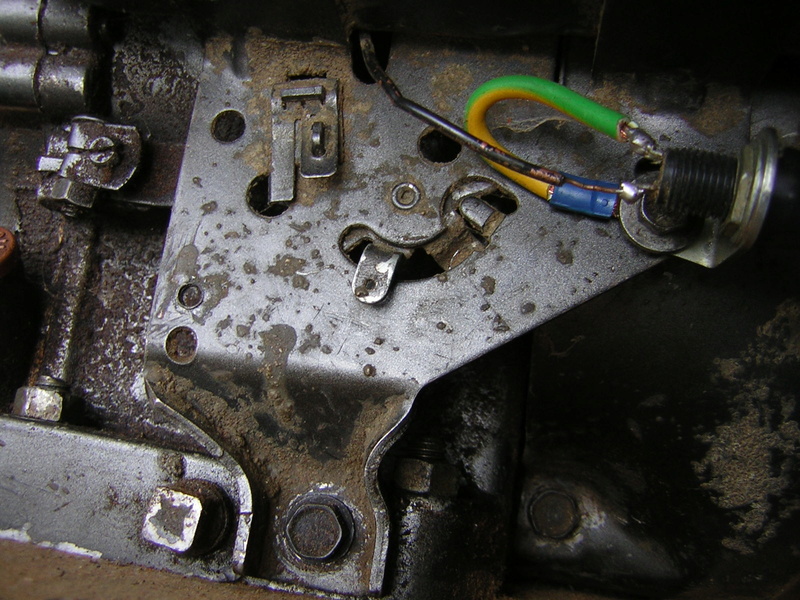

Ecco la situazione del motore. Per la mia applicazione ha una regolazione micrometrica con rotellina filettata perché mi serve una regolazione praticamente fissa a 3.000 rpm.
Guarda bene a sinistra la vite per il minimo con molla sottotesta.
Se non vedi la foto completa a destra premi i tasti ctrl con -
Sotto al serbatoio c'è il meccanismo con leva rotante, molletta da collegare alla leva regolatore e contatto di massa. Non guardare la mia modifica con il bottone di massa NA (normalmente aperto) per lo spegnimento.
Qui sotto i particolari sotto al serbatoio. Devi collegare il filo (rigido, tipo rasaerba) al forellino e fissare la guaina sotto il cavallotto metallico con vite. Questo serbatoio è di un 4 hp ma è la stessa cosa. Buon lavoro saluti

ti ringrazio infinitamente però io ho il meccanismo sotto al serbatoio praticamente distrutto e sono state piegate tutte le alette dove sul tuo è attaccata la molla. l'asta lunga che va dal braccetto del regolatore di giri allo snodo vicino al carburatore è piegata e mi mancherebbe comunque la molla grossa che tu hai sotto. la mia domanda è posso collegare il cavo gas in qualche altro modo che non sia quello originale? grazie

Ragionando: se colleghi un filo con interposta molletta al foro dove è avvitata la vite del minimo dovresti risolvere. Tirando in quel punto apri la farfalla. Ma deve essere un tiro "molleggiato" in modo che il regolatore automatico possa richiudere la farfalla per evitare fuorigiri.
L'astina rigida che collega leva regolatore e carburatore la devi solo raddrizzare e farà ancora il suo dovere. Saluti
