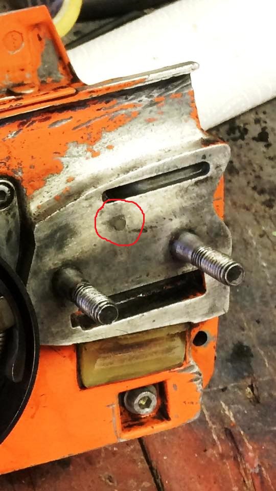

Tra i lavoretti che mi stan dando filo da torcere c'è la questione dello sfiato serbatoio olio,
vi spiego tutto ...
In quest'esploso ho evidenziato in rosso i due componenti dello sfiato olio, si tratta di un tubicino dotato di un pin spiralato in punta ...
Quella che segue è invece la mia situazione :
Quella che credevo essere una semplice ostruzione dovuta ad olio impastato a segatura è invece una sorta di "tappo solido",
inserito lì forse per supplire ad un malfunzionamento del sistema originale. Tappato lo sfiato e messo un valvolino sul tappo olio
la soluzione funzionava e funziona ancora adesso.

Ho poi guardato nel mio serbatoio olio per capire quale fosse la situazione
e questo è quel che si vede :
Ove non fosse chiaro la freccia indica "un qualcosa" (che non mi sembra il tubo di ventilazione originale) che ha tappato il foro di ventilazione ubicato tra i due perni ferma barra (bar stud)
mikey78
Messaggi : 86
Data d'iscrizione : 05.01.15

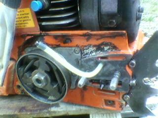

Girando in rete ho trovato poi un tizio che effettuava questo stesso tipo di riparazione,
foto di bassa risoluzione ma il concetto è chiaro ...
Praticamente il vecchio sfiato va spinto nel serbatoio (da dove poi si recupera con pinza a becchi lunghi ),
ed il nuovo si inserisce dall'esterno, portandolo a filo con la sede della barra What a Face
mikey78

Dopo tanto peregrinare in rete ho anche trovato quello che sembra il giusto ricambio :
Dopo tutte queste chiacchiere che ho cercato di condire con un po' di foto per rendere il tutto un po' più digeribile
quello che mi chiedo è innanzitutto :
Andrei nella direzione giusta effettuando anch'io questo tipo di intervento ?
Qualcuno ha esperienza con questa tipologia di sfiato olio (che il 268 condivide con altri modelli) ?
Vale la pena effettuare il ripristino ?
Leggendo in rete ho trovato molti pareri negativi sull'efficienza del sistema originale,
voi cosa ne pensate ?????
Inutile intervenire se poi il valvolino sul tappo dell'olio funziona meglio ...
Insomma se avessi qualche riscontro mi sentirei più tranquillo hipno

Re: Husqvarna 268 XP Special, restauro/messa a punto
Messaggio  mikey78 il Mar Gen 23, 2018 2:29 pm
Ciao Nitro Very Happy
Le foto le ho fatte dal tappo del serbatoio con l'Iphone denti stretti
Visto che hai "bussato" ... ti prego non andare via senza darmi la tua opinione mio signore
mikey78
Messaggi : 86
Messaggio  nitro52 il Mar Gen 23, 2018 2:37 pm
Sei stato un mago a fare quelle belle foto nitide dal foto serbatoio
La mia modesta opinione sull'intervento che vuoi fare e': se la macchina funziona bene con lo sfiato sul tappo , perché andare a crearsi problemi , questo è quello che penso ma aspetta pareri dei vari meccanici utenti del forum , ti daranno sicuramente delle dritte
Messaggi : 3444
Messaggio  ferrari-tractor il Mar Gen 23, 2018 2:54 pm
nitro52 ha scritto:se la macchina funziona bene con lo sfiato sul tappo , perché andare a crearsi problemi
condivido, se la tua intenzione è di usarla.
se vuoi fare un restauro "filologico" il discorso è diverso ed allora dovresti ripristinare lo sfiato con un ricambio originale.
Messaggi : 9314
Messaggio  Alessio510 il Mar Gen 23, 2018 3:09 pm
Prima regola della meccanica: " se funziona, non toccare" ok capo
Messaggi : 6787
Località : Insubria
Messaggio  mikey78 il Mer Gen 24, 2018 7:20 am
Ok ... capisco il punto di vista di chi mi dice "se funziona lascia perdere" ma,
visto che l'intervento sarebbe facilmente reversibile, penso di provare a ripristinare il sistema di ventilazione originale,
cosa che farò SE trovo il pezzo originale e solo QUANDO avrò finito di tagliare la legna
per la quale mi sto servendo di questo bell'Husky Cool
