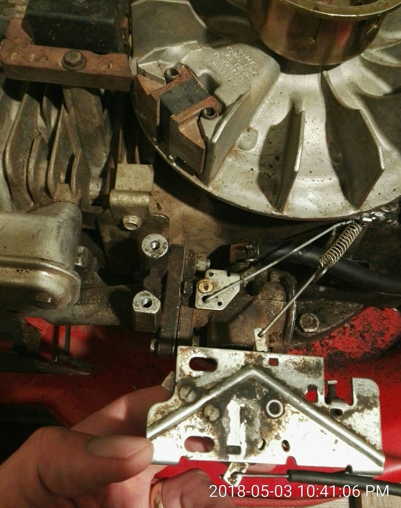

Ciao a tutti, sono nuovo del forum e oltre a salutare vorrei fare i complimenti per gli ottimi e utili topic trattati. Scrivo perché sono abbastanza disperato.... Ho smontato un carburatore del rasaeraba( vecchietto.... avrà 20 anni) per pulirlo e adesso non sono in grado di rimontare in modo corretto il leveraggio....o meglio non riesco a capire cosa faccia attivare la valvola a farfalla con i vari leveraggi.posso postare una foto per chiarire. Ho anche letto TUTTO il manuale Tecumseh che in un post un utente aveva postato per un problema analogo. Grazie a tutti

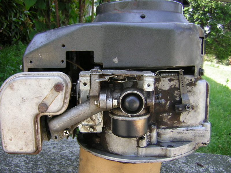

Stai sbagliando il foro....Il tirante va inserito nel foro lato motore sulla mezzaluna della farfalla in modo che la leva acceleratore apre la farfalla mentre la leva regolatore tende a chiuderla. Saluti

Ciao, sei stato gentilissimo, mi rincuora sapere che c'è qualcuno che sa di cosa ho bisogno. Ti chiedo ancora una cortesia se hai voglia. Ti allego la foto con numerati fori e leve. Mi potresti gentilmente dire quale leva va in quale foro? Grazie in anticipo...

Il tirante A va inserito nel foro che hai marcato come 1 e non nel 4 come tua foto. Non toccare il resto che va bene. Saluti

Grazie1000000. Provo e vediamo!

Ciao Falcetto! Montato, messo benzina...funziona! Grazie ancora. Purtroppo l'avevo smontata per pulire il carburatore perché quando è in moto sembra che la potenza vada e venga in modo alternato ( ogni secondo) come se non tenesse il massimo....su questo non saprei proprio che farci! Beh il vecchietto avrà i suoi problemi di età :-)
