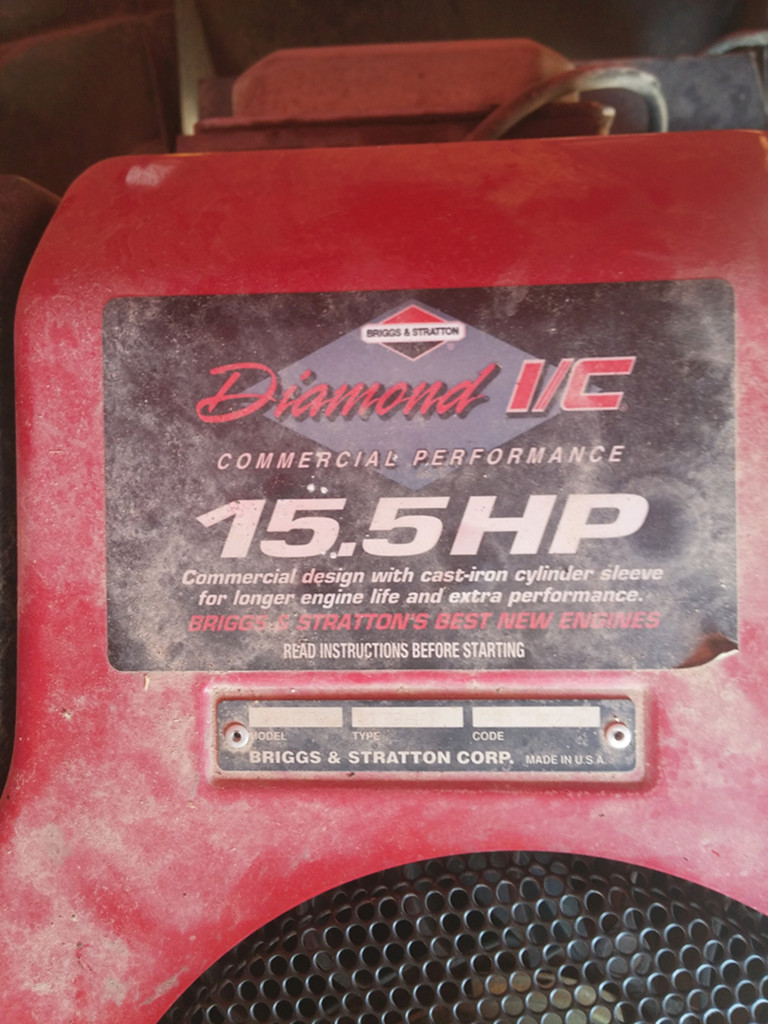

Serve conoscere modello motore e foto dello stesso. Saluti

Confermo che il trattorino è un Castelgarden TCP 102 Hydro con motore Briggs & Stratton da 15.5 HP. Allego un paio di foto con i dati di targa.
