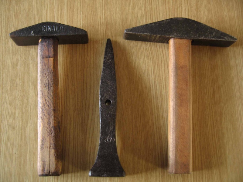

paolaas ha scritto:A 60 euro ho preso solo falce e manico.....
La cote ce l'ho già mentre incudine e martello me li farò prestare dal mio vicino (a dire il vero conto di fare la ruffiana e farmelo fare da lui 🐱 )
generalmente l'incudine è ben fissata ad un blocco di pietra sulla quale il battitore si siede e pratica la sua arte, motivo in più per scroccare la martellata e stare a guardare comodamente seduti a chiaccherare mentre osservi e rubi il mestiere, sei fortunata ad avere un vicino così!! cheers

Messaggio  Orsoarcubo il Dom Ott 10, 2010 6:52 pm
maxi ha scritto: Very Happy è quello che mi a detto il contadino Very Happy ........oggi ho inizziato ho tagliato 1/3 dei 3000 mq Sad ........certo non è stato facile ma mi è piacciuto........domani e dopo domani penso di finire Rolling Eyes .........mi prendo le cose con calma Wink ...........la cosa è che non ho ancora il corno di bue e sulla falce ci devo usare la saliva Embarassed ...........ma la falce che mi a molato il contadino è una favola cheers taglia veramente alla grande ☀ ........sembra una lama drunken
Se vuoi che la falce "fienaia" tagli bene controlla sempre che sia battuta,cioe stirata con l'apposito martello curvo sul battitoio,di fresco ed usa esclusivamente una pietra non in polvere di smeriglio,ma in polvere di pietra che comsuma molto meno il taglio e richiede una ribattitura meno frequente.
Lo smeriglio infatti è utile in caso di piccole ammaccature ma "mangia" troppo la parte sottile della falce consumandola troppo in fretta,inoltre il suo alto potere abrasivo dato dalla grana grossa dello smeriglio fà anche tagliare meno la falce sul filo.
Ricorda inoltre di dare sempre l'ultima passata di pietra nella parte inferiore della lama (quella a contatto col terreno),perchè la piccolissima bava che si ribatte con la pietratura rimane rivolta verso l'erba ed il taglio sarà più netto.
Controlla anche che la misura del manico e delle impugnature ti sia giusta x non stare nè troppo piegato ne troppo dritto con la schiena e che l'angolo di chiusura della punta della falce rispetto al manico sia corretto,non troppo aperto perchè si impunta troppo facilmente e non troppo chiuso perchè ti prende troppo poco l'ampiezza della falciata.
Io vengo da diverse generazioni di falciatori a mano e ho ancora diverse falci vecchia scuola di quelle sottili e battute a mano che lavorano da dio,ne ho anche di attuali ma col fatto che sono fatte a macchina risultano un pò "lattone",cioè ingombranti e troppo pesanti,cosa che non è produttiva con la falce da fieno in cui è la velocità della rotazione a tagliare e non la forza impressa all'attrezzo.

Messaggio  Orsoarcubo il Dom Ott 10, 2010 7:55 pm
maxi ha scritto: Very Happy grazie dei consigli tecnici Laughing ........uso una falce non in legno ma comunque è leggera Laughing .......sto pensando di prendermela una in legno per cercare di capire la differenza Laughing .......infatti sento che il taglio della lama sta diventando meno tagliente Rolling Eyes ..........dovro" ribaterla un poco Rolling Eyes ......ma ho paura di rovinarla......... pale
Il difficile della battitura è tenere il movimento della falce sul battitoio costante,infatti la sua piccola superficie curva su cui si batte col martello batte su una piccola porzione di lama ed è facile farla tutta ondeggiata.
Il colpo del martello inoltre deve andare sempre leggermente ad uscire,cioè deve tendere a stirare la lama verso il tagliente,così facendo si assottiglia il taglio e contemporaneamente si stirano le fibre irrobustendo meccanicamente il filo.
Io non sono un mago,me la cavicchio,mio babbo invece è una macchina,non sbaglia un colpo e ad ogni battitura la lama torna perfetta ogni volta.
