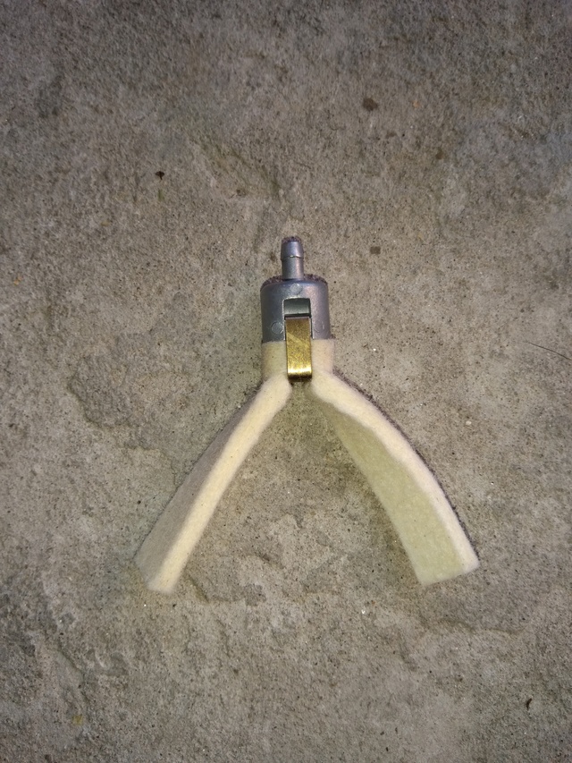

Messaggio  monaco Mer Giu 13, 2018 7:49 am
Eccolo qui il colpevole... È pari misure e forma dell'originale.Carburazione decespugliatore McCulloch Elite 3825 Img_2011
Possibile che da nuovo ma non originale influisca sulla buona carburazione del decespugliatore?
monaco
Messaggi : 32
Data d'iscrizione : 19.07.12
Carburazione decespugliatore McCulloch Elite 3825 Empty Re: Carburazione decespugliatore McCulloch Elite 3825
Messaggio  Stepmeister Mer Giu 13, 2018 8:11 am
Sì, aprilo. Togli la graffetta metallica e verifica se dentro c'è un filtrino di plastica e rimuovilo. Ho sempre avuto problemi con quelli che lo contengono, non so se è un errore di progettazione/produzione.

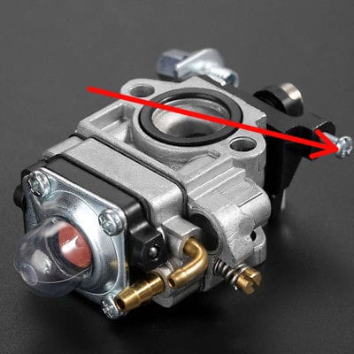

Messaggio  monaco Gio Giu 14, 2018 8:26 am
Il carburatore è come questo. Indicata dalla freccia potete vedere la vite T che ho girato in senso antiorario finché la testina al minimo restava ferma, cioè ho chiuso di mezzo giro in più rispetto alla taratura originale. Devo aprire le quattro viti attorno al primer e controllare quella membrana?
Carburazione decespugliatore McCulloch Elite 3825 Img-2010
monaco
Messaggi : 32
Messaggio  falcetto Gio Giu 14, 2018 10:03 am
Sì. Togli le 4 viti e si separa il tutto. Nel corpo carburatore e in corrispondenza dell'attacco in ottone diritto (è l'ingresso miscela) troverai un piccolo filtrino rotondo inserito a pressione.
Toglilo con un ago e verifica cosa c'è sotto. Saluti
