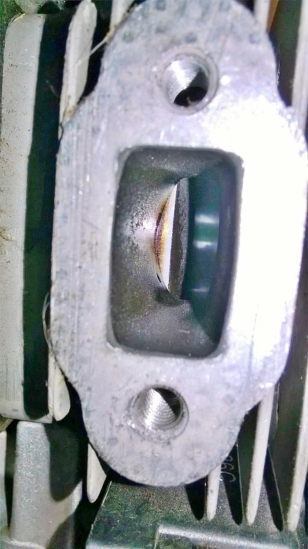

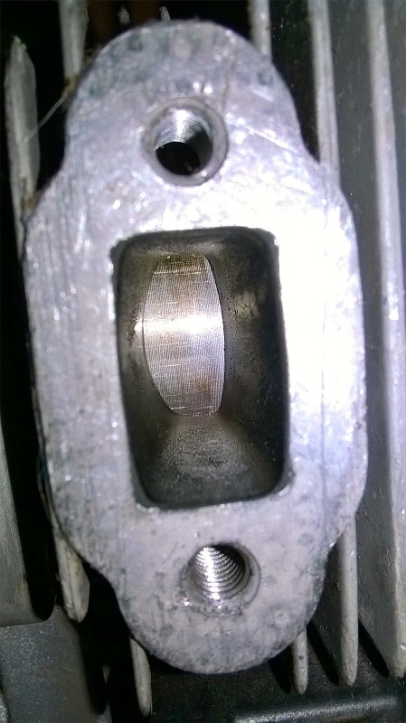

Oggi ho smontato la marmitta ed ho preferito fare qualche foto per mostrarvi il pistone, scusatemi per la qualità ma il garage buio con il cellulare un pò vecchiotto non vanno d'accordo...

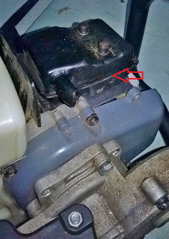

Ho notato che la marmitta è sporca di olio lungo tutta la parte in cui si unisce, dove indicato dalla freccia:
Non so se possa essere rilevante.

Il gruppo termico sembra essere in ordine....
