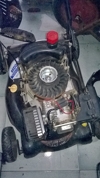

Qualche giorno fa un mio conoscente mi ha regalato questo tagliaprato dell'Ama dicendomi che non partiva, e avendone comprato uno nuovo non lo voleva tenere più. Allora tra la discarica o prenderlo io ho deciso per la seconda. Il problema è che non parte, tirando la fune si sente un borbottio come se si stesse avviando, ma niente. Cosa posso provare a fare?

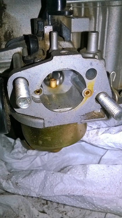

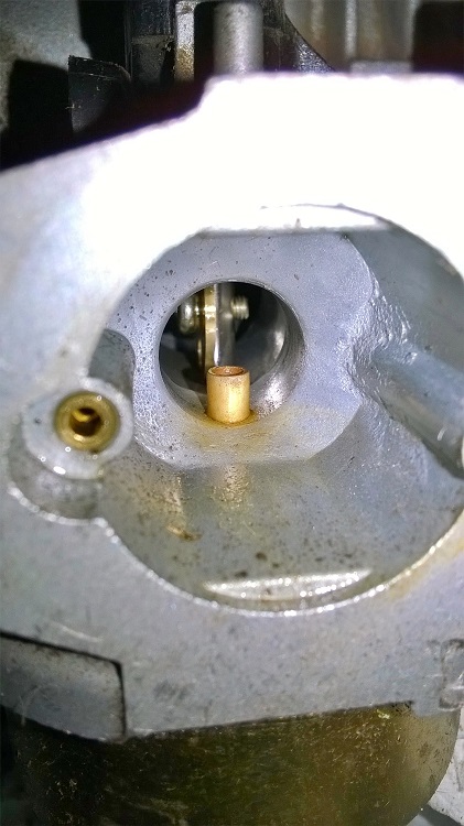

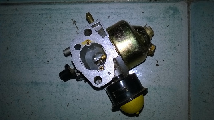

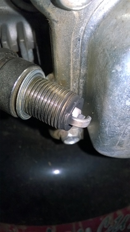

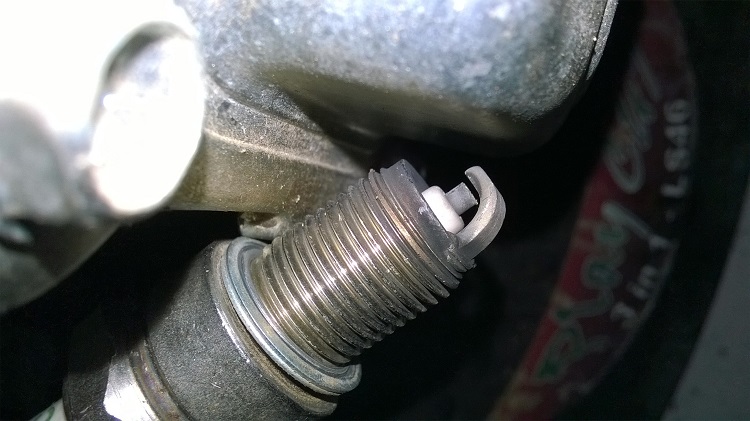

Oggi ho dedicato un pò di tempo al tagliaprato. Ho visto che la scintilla la fa senza problemi, allora ho smontato il carburatore e dato una pulita. Eccovi qualche foto.
Candela
Tagliaprato Ama LS46 non parte Wp_20118
Tagliaprato Ama LS46 non parte Wp_20119

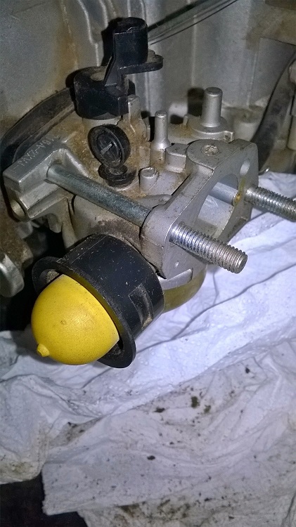

Carburatore
Tagliaprato Ama LS46 non parte Wp_20120
Tagliaprato Ama LS46 non parte Wp_20121
Tagliaprato Ama LS46 non parte Wp_20122
Tagliaprato Ama LS46 non parte Wp_20123
Tagliaprato Ama LS46 non parte Wp_20124
Tagliaprato Ama LS46 non parte Wp_20125

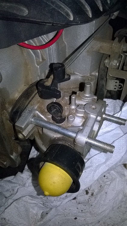

Ho notato che il primer a differenza degli altri attrezzi premendolo non si riempie creando resistenza, ma sembra rimanere " vuoto ". Ho svuotato il carburatore che era pieno di benzina. Cercando di avviarlo successivamente non ho notato differenze rispetto a prima, sempre i soliti due borbottii.

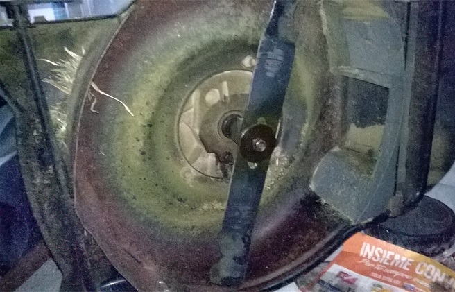

Ho visto anche che la lama, quando si cerca di avviare o girandola manualmente, diventa dura ad un certo punto. Gira libera per un pò ma poi quasi si blocca. ?????

1. L'aspetto della candela è perfetto come carburazione. Apri gli elettrodi perché mi sembrano troppo vicini.
Dici che c'è la scintilla ma devi controllare che scocchi al momento giusto. Controlla la fasatura del volano. Fai foto da sopra senza coperchio e con pistone al PMS.
2. Il primer diretto sul carburatore non deve riempirsi. E' solo uno "spruzzatore" per l'avviamento a freddo.
3. Il  motore ha il freno motore con pattino sul volano? L'hai sbloccato per fare le prove?
Mi sembra sicuramente un motore clone cinese. Guarda sul carter se c'è qualche targhetta o stampigliatura di numeri o sigle. Saluti

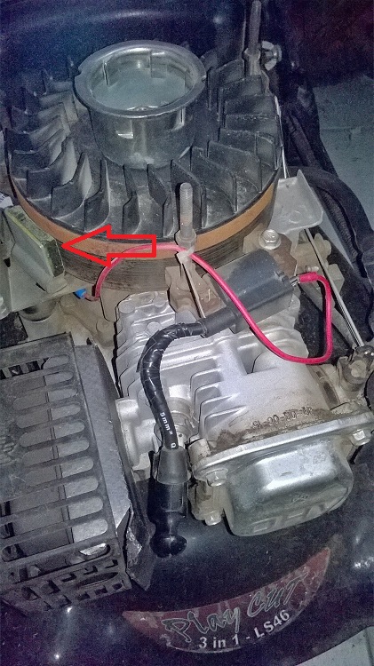

Tornando al tagliaprato in questione, ho letto in rete qualcosa sul punto morto e la fasatura. Per coperchio quale parte intendi? Per pattino intendi quello indicato dalla freccia? Se è quello quando ho provato ad avviarlo, tenendo premuto l'acceleratore si allontana da solo dal volano.

Messaggio  falcetto Sab Giu 23, 2018 9:28 am
valerio91 ha scritto:.. Per coperchio quale parte intendi? Per pattino intendi quello indicato dalla freccia? Se è quello quando ho provato ad avviarlo, tenendo premuto l'acceleratore si allontana da solo dal volano.
Per coperchio intendevo la parte superiore con l'avviamento. La fasatura accensione la controlli mettendo il pistone al PMS a fine compressione. Se la chiavetta volano è a posto troverai i magneti del volano che hanno superato la bobina di 2-3 cm.
Guardando il tipo di carburatore questo motore è a velocità fissa, senza regolazione.
Quello che tu chiami acceleratore è la leva sul manubrio che, se tirata, stacca meccanicamente il pattino frenante sul volano e apre l'interruttore di massa che spegne il motore.
Togli la vaschetta inferiore del carburatore e controlla pulizia getto. Saluti
