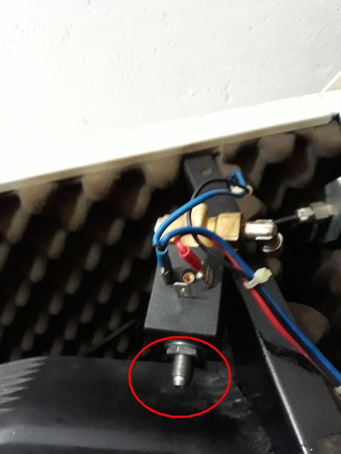

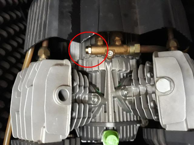

Ciao ragazzi/e stamattina ho un problema e non so uscirne. Ho trovato il compressore completamente vuoto (25 litri bicilindrico in 220V) e alla mia riaccensione lui pompa ma sfiata... sfiata dalla valvola in ottone (foto 1) e dalla elettrovalvola (foto 2). Ho già cambiato bobina in 220 volt (pensando fosse quello) e non ho avuto benefici. Le valvoline interne al corpo della foto 2 (quella tarata a 15 bar e quella tarara a 0 bar) si muovono ma una (quella a 0 bar) ritorna lentamente (a dir la verità) in posizione (ho messo un filo di olio di vasellina e sembra migliorato il ritorno. cosa può essere successo secondo voi?
lui parte e pompa... pompa senza riempire il serbatoio e spara fuori tutta l'aria dalle due valvole.

risolto,
ho cambiato la "pastiglia in gomma" della valvola non ritorno (o valvola ritegno che dir si voglia) messa prima dell'ingresso del serbatoio dell'aria pompata dei pistoni e tutto e ritornato a funzionare regolarmente... valore 2 euro e molti tentativi.
chiudete pure.

Dopo anni di funzionamento è facile trovare ruggine sulla guarnizione e sulla molla della valvola di ritegno. Inoltre sei stato fortunato se sei riuscito ad aprire il tappo. Probabilmente è di ottone e non di ferro.
Ovviamente il post rimane aperto a beneficio di tutti gli iscritti. Ringrazio per il positivo aggiornamento e saluto.
