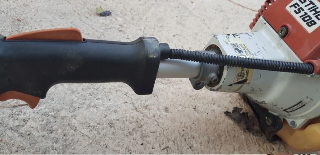

Buongiorno a tutti, ho un problemino e chiedo un parere in merito. Ho uno stihl fs108, macchina datata ma che ha sempre fatto il suo dovere..qualche settimana fa purtroppo è capitato di piegargli l'asta per una manovra errata con un mezzo, quindi ho comprato il ricambio, smontata la vecchia montata la nuova..una volta stretta la vite di serraggio lato motore (e correttamente stretta la vitina laterale che si infila nel foro sull'asta stessa) noto che l'asta ha un po' di gioco (quello che gli permette la vitina laterale) quindi è come se la vite grossa non serri bene. L'asta ha lo stesso diametro della vecchia quindi non capisco cosa non vada bene. Idee? Nel caso posso fare foto. Grazie mille a tutti.

Allego qualche foto se può essere d'aiuto..

Potrebbero essersi deformate le "orecchie" sulle quali agisce la vite,andando a toccarsi prima di chiudere sul tubo.
Se fosse così si può allargare la luce usando la lama di un seghetto.
Non bisogna stringere troppo.

ad occhio sembra che il gioco tra asta e ganascia sia ben maggiore di un po' di usura/deformazione.
Sicuro che il diametro asta sia giusto? O che non manchi un lamierino per fare spessore?

Allora, l'asta fa 26 mm ed è lo stesso diametro di quella vecchia, verificato poco fa....li altro, tipo un collarino per far spessore non ci andava...posso provare a dare una pelatina alla luce in modo da allargarla quel mm per far si che stringa di più ma mi fa comunque strano..

L'accoppiamento lato coppia conica è perfetto? Non voglio insistere ma controlla bene perché ci sono anche aste Stihl di diametro 1" (1 pollice: 25,4 mm). Saluti

dalla parte coppia conica mi pare tutto ok, inserito fatto girare a mano, stretto e mi pare non abbia nessun problema...rimisurato poco fa e anche la nuova fa proprio 26 mm, il calibro cade giusto giusto..stavo pensando di mettere qualcosa per fare una sorta di collarino e far spessore..anche perchè diversamente non so come fare..dalla parte motore l'inserimento è perfetto anche perchè la vitina laterale non si infilerebbe altrimenti..

Credo che spessorare a questo punto sia l'unica soluzione

Penso anche io, mi fa comunque strano..
