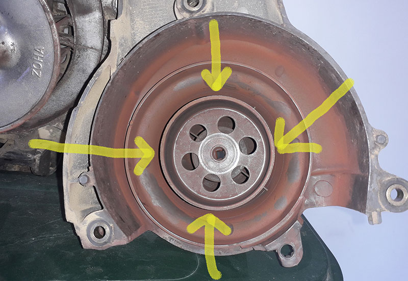

La frizione ve la mostro in foto in calce.
Ho inoltre notato, e vi chiedo gentilmente di valutare, se nella foto con le frecce gialle il tamburo circolare della frizione debba ruotare liberamente.
Ho constatato che provando a girarla a mano, non va per niente. Non so se posso forzarla o tentare nel caso di sbloccarla.
E siccome in fondo a questa campana c'è un foro quadrato dove si innesta l'asta della trasmissione mi viene il sospetto che il blocco del decespugliatore avvenga lì.

La campana frizione deve girare tranquillamente con la mano, con il solo attrito della coppia conica e della testina. La campana gira nei 2 sensi anche azionando la testina con la mano.
Per toglierti il dubbio sfila momentaneamente la coppia conica e controlla girando a mano la testina che non ci siano strani impuntamenti. Se sì gli ingranaggi o al limite i cuscinetti necessitano di sostituzione.

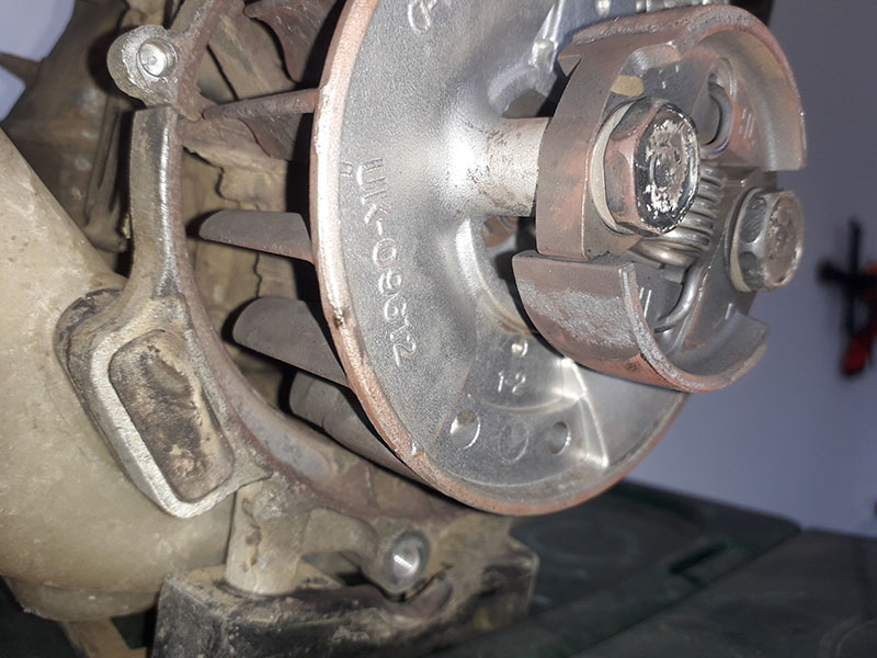

L'ho usato per una decina di minuti perfettamente, poi uno scampanellio proveniente dalla zona frizione e una vibrazione fortissima partente da lì mi hanno fatto fermare.
Per pulire la campana intendo che nella foto in basso ho pulito la campana e affogato di svitol affinche tornasse a girare con la mano nei due sensi.
Ho visto che dalla parte opposta, dove si connette alla tramissione dell'asta (foro quadrato) c'è un seeger, smonto tutto a questo punto.
Dovrò smontare anche la coppia conica già che ci sono a questo punto per vedere, anche se la vibrazione fortissima l'avvertivo nella mano dx, che uso per tenere la leva di gas!

Guardando la tua ultima foto sono dell'idea che la campana sta "sfregando" contro la molla centrale della frizione. Guarda il lucido al centro e sulla circonferenza interna.
Devi distanziare di 1-2 mm la calotta dal corpo motore.... Saluti

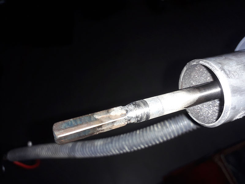

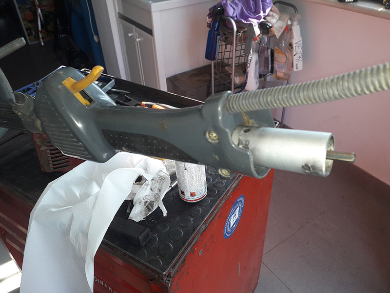

purtroppo mi sa che ho combinato con una disattenzione un macello, nel senso che ho invertito due viti e penso che questa qui lunga (che invece doveva essere quella corta) abbia rovinato la trasmissione,e peggio potrebbe aver fatto rovinare il cuscinetto della campana.
Nelle ultime foto si vede che la campana è ora molla e fuori sede, è uscito pure un detrito probabilmente fuso, non so se plastica del carter o dal cuscinetto..

Ma quella vite avvitata nell'asta c'era gia' prima di smontare tutto?
Quella plastica fusa potrebbe essere la sede del cuscinetto che si è fusa a causa del surriscaldamento del cuscinetto stesso.

la vite purtroppo c'è perchè è la vite che fissa la scatola di plastica dove è alloggiata la campana della frizione all'asta.
Purtroppo non ho segnato la posizione delle viti non accorgendomi quindi che ce ne stava una corta appositamente da alloggiare lì, quindi al posto della lunga che vedi in foto. Quella lunga andava invece sul pulsante di gas e non sull'asta a intralciare la trasmissione.
La plastica squagliata è dovuta a ciò che dici tu.
