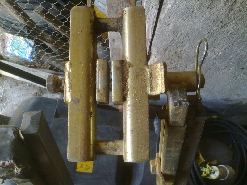

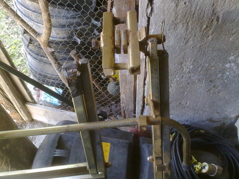

Messaggio  Dan56k il Mer Feb 15, 2012 9:23 am
Osservando il cavalletto da taglio della Wolfcraft su queste pagine mi è preso lo schiribizzo di costruirmene uno da solo approfittando di questi giorni di neve. Ecco il risultato:
I pregi e i difetti rispetto a quello commerciale sono che il mio è molto più grande e robusto (e molto più pesante), ed è trasportabile con qualche difficoltà. E il costo più o meno è quello (a parte le ore di lavoro). Ma vuoi mettere la soddisfazione? Per chi è interessato fornisco di seguito il progetto, con misure, materiali, pesi e costi. Ovviamente le spaziature di 32 e 38 cm le ho progettate su misura per le lunghezze dei pezzi che servono per la mia stufa. Un saluto a tutti.

Messaggio  psq il Mer Feb 15, 2012 11:27 am
Molto bello il tuo cavalletto!
Io ne avevo fatto un simile con i tubi ed i giunti dei ponteggi.
Ps
Mi permetto solo un consiglio: Sulle due traverse orizzontali basse mettigli sopra due assi in legno oppure devi fare molta attenzione quando arrivi a finecorsa con la motosega
Messaggi : 1431

Messaggio  gian66 il Mer Feb 15, 2012 11:57 am
ottimo lavoto, complimenti! è ben fatto.
se ho visto bene è tutto saldato.
si può fare smontabile, magari con dei galletti da serrare a mano senza uso di chiavi.
in questo modo diventa più pratico e facilmente trasportabile.
che ne dici ??

Messaggio  Dan56k il Mer Feb 15, 2012 12:15 pm
gian66 ha scritto:ottimo lavoto, complimenti! è ben fatto.
che ne dici ??
Grazie, sì, è tutto saldato: farlo smontabile è fuori dalle mie capacità... e in fondo non mi serve di trasportarlo. Certo che all'occorrenza si potrebbe realizzarlo in 2-3 pezzi.
Per Psq: Grazie anche a te: le stanghe orizzontali basse le ho messe apposta a sbalzo per appoggiarci delle assicelle di legno proprio per quello scopo, magari legate con un paio di bulloncini o due fascette o del filo di ferro, per indicare il fine corsa della mts senza danni per la catena.
Messaggi : 2599

Messaggio  Dominik il Mer Feb 15, 2012 1:26 pm
ciao a tutti dan56k ti devo fare tutti i miei complimenti il tuo e venuto decisamente meglio del mio azz (non so se lo hai visto sta a qualche pagina indietro) vabe tu lo hai fatto con del materiale nuovo preso apposta per l'occorrenza mentre io lo fatto con del ferro che gia avevo e quindi mi sono dovuto accontentare Sad ,per il problema "trasporto" potresti saldare delle ruote tipo quelle dei carrelli della spesa oppure se devi trasportarlo su ghiaia quelle gommate dei portapacchi una volta trasportato potresti sollevarlo su dei blocchi o fermare le ruote con delle zeppe. ciao ok capo
Messaggi : 2034

Messaggio  Dan56k il Mer Feb 15, 2012 1:41 pm
Grazie Dominik. Se avessi avuto del ferro di recupero lo avrei fatto anch'io come il tuo, la cui unica pecca è quella che non puoi tagliarci dentro (ma come dici giustamente tu tagli all'esterno). Grazie per l'idea delle ruote, ma come dicevo non mi serviranno: il cavalletto è a tre metri esatti dalla legnaia (se ne vede una parte nella prima foto) e per portarmelo dietro ne ho un altro più piccolo. In ogni caso se a qualcuno servisse l'idea è buona e facilmente realizzabile.
Messaggi : 2599

Messaggio  cri393 il Mer Feb 15, 2012 8:49 pm
scusate per il ritardo...questo è il sistema di fissaggio della motosega sul cavalletto...le foto sono meglio delle mie parole sgangherate... Very Happy
[img][/img]
[img][/img]
