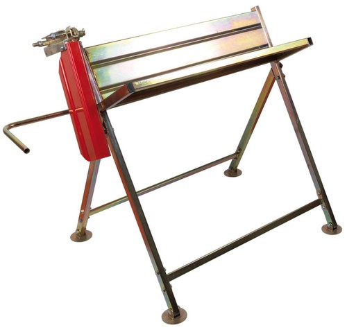

Messaggio  damiano78 il Mer Ago 12, 2015 7:14 pm
Cosa ne pensate di cavalletti di questo tipo?

Messaggio  ferrari-tractor il Gio Ago 13, 2015 7:06 pm
se ne è parlato nelle pagine precedenti, in buona sostanza va bene se non hai altri mezzi per tagliare a misura la legna di piccolo-medio diametro, te lo puoi autocostruire o comprare fatto. Io ne ho uno simile che uso per tagliare le fascine. Lo uso raramente perchè è un lavoro ingrato e preferisco raccogliere le scaglie e pezzi di corteccia che escono spaccando legna

Messaggio  gian66 il Ven Ago 14, 2015 2:40 pm
io ne ho uno, lo uso poco, lo trovo ben fatto, ma un po' deboluccio.
forse ora, non lo acquisterei più.
vi sono altre soluzioni semplici, valide e meno costose.
guarda qui
http://lamotosega.forumattivo.com/t2279p165-cavalletto-da-taglio

Messaggio  SANTIPPOLITO il Dom Ago 16, 2015 8:11 am
damiano78 ha scritto:Cosa ne pensate di cavalletti di questo tipo?
cavalletto da taglio  - Pagina 13 Images?q=tbn:ANd9GcRDCNE9MTJlFDUjq2ebfzaatyRfqocbZXguY2CAFZJNCujmiaMhFA
Acquistato su internet a febbraio. E leggero ma ben fatto e richiudibile, usato per tagliare legna di cerro e leccio....... Perfetto! Costo di acquisto circa €70. Te lo consiglio vivamente!

Messaggio  damiano78 il Ven Gen 01, 2016 5:21 pm
Signori,
alla fine mi sono deciso per questo
cavalletto da taglio  - Pagina 13 $_12
L'ho provato oggi...
Lavorando da solo mi velocizza il lavoro di taglio e mi sento molto più sicuro.
Pagato 58 euro in tutto, mi sembra ben fatto e solido.
L'unico inconveniente osservato fino ad ora è che ad ogni pieno la mts va tolta dal fermo, e soprattutto il perno lascia dei segni sulla barra graffiandola,
Come si può ovviare a ciò?

Messaggio  ferrari-tractor il Ven Gen 01, 2016 5:27 pm
58 euro sono un buon prezzo, ne avevo visto uno simile ma veniva attorno ai 100.
per i segni sulla barra forse ti basta dare una limata ai bordi delle ganasce che pinzano la barra, magari hanno qualche bavetta, in ogni caso se è solo un problema di vernice non mi preoccuperei affatto.
Se non vuoi smontare la motosega per rifornirla, potresti provare a ribaltare il cavalletto di lato in modo da avere la motosega in orizzontale... questa è solo una mia idea estemporanea, non so se il peso della motosega consenta al tutto di stare in equilibrio in quella posizione

Messaggio  damiano78 il Ven Gen 01, 2016 5:36 pm
Grazie dell'idea Ferrari tractor!
Proverò ad inclinarlo fino a riuscire a rabboccare olio e miscela!

Messaggio  Vignola il Ven Gen 01, 2016 7:11 pm
Io ne ho uno identico ma per fare il pieno non serve smontare la motosega dal cavalletto,basta togliere la spina elastica sul perno e si stacca con la morsa ancora montata.
Non so se si è capito ma è più difficile da spiegare che farlo.

Messaggio  gian66 il Sab Gen 02, 2016 12:02 pm
damiano78 ha scritto:Signori, alla fine mi sono deciso per questo .......
Io tempo fa ho preso quello della Sabart, pagato sui 80/90€ (non mi ricordo più), tra quelli  in commercio ... mi è parso il più robusto.
Mi trovo bene, naturalmente quando chiudi la barra col fermo (e la devi chiudere bene altrimenti con le vibrazioni si toglie) , i segni restano, ma è un problema di poco conto.
Vignola ha scritto:Io ne ho uno identico ma per fare il pieno non serve smontare la motosega dal cavalletto, basta togliere la spina elastica sul perno e si stacca con la morsa ancora montata.
Esatto! è semplice, tolta la spina, sfili motosega con carter di protezione e fai il rifornimento.

Messaggio  damiano78 il Sab Gen 02, 2016 6:10 pm
Avete ragione!
In realtà è semplice.
Non ci avevo pensato

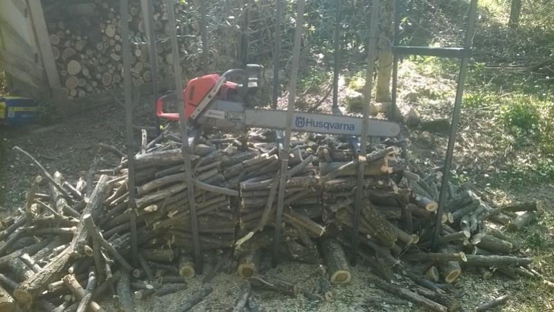

Messaggio  2LE il Sab Mar 04, 2017 9:11 pm
io ho costruito questo e devo dire che non va malaccio,metto i paletti nel cavalletto e una volta tagliati non cadono a terra e si riescono a prendere con una bracciata e portarli in legnaia
http://lamotosega.forumattivo.com/t16265-uso-alternativo-della-mts
