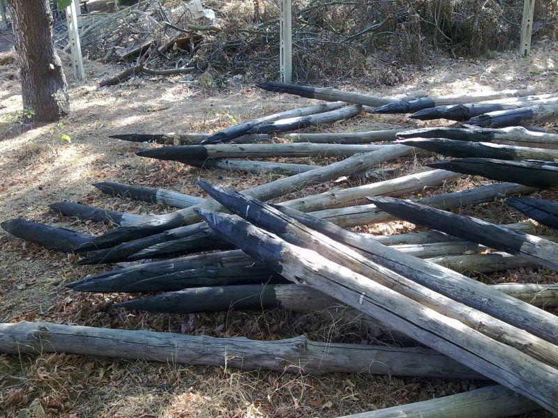

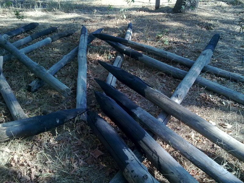

Messaggio  ferrari-tractor il Ven 5 Ott - 7:29
Ciao, bel lavoro.
Se sono di castagno come sembra stai tranquillo per 10 anni forse più.
Il castagno si fessura naturalmente, non pregiudica più di tanto la durata.
Concordo sul consigliarti un pelo di catramina in più (70-80cm)
Per piantarli io ho la trivella, ma se con la mazza vanno... dai di mazza e palo di ferro per fare un invito nel terreno, fai due giri di filo di ferro (da legature non da recizioni) da 2mm in testa e non ti si apriranno (molto), poi una volta finito puoi tagliare in obliquo gli ultimi 5cm per favorire lo scolo acqua

Messaggio  dobermann il Ven 5 Ott - 14:13
io metterei un po di catramina anche sulla testa, per evitare infiltrazioni d'acqua all'interno che fanno marcire il palo molto velocemente...

Re: pali per recinzione
Messaggio  iury1977 il Ven 5 Ott - 14:29
Spesso si utlizzano barattoli di lamiera del diametro idoneo, una bella pitturata di marrone, si notano pochissimo e allungano di molto la vita del palo. ok capo
Messaggio  ferrari-tractor il Ven 5 Ott - 18:07
dobermann ha scritto:io metterei un po di catramina anche sulla testa, per evitare infiltrazioni d'acqua all'interno che fanno marcire il palo molto velocemente...
La catramina in generale si degrada molto velocemente se esposta direttamente al sole.
Dopo un anno in pratica se ne è andata.
Meglio un taglio obliquo o un barattolo
Messaggio  Stefano Jacopo il Ven 5 Ott - 18:30
Con un taglio obliquo fai prima e a costo zero. Io questa primavera ho accomodato una rete con pali ci castagno e dopo averli tagliati obliqui sono ancora bianchi adesso. Con il barattolo rischi della ruggine, anche se ci metti la vernice. E se c'è un po'di spazio sotto rischi i nidi di vespe......

Messaggio  domybsl il Sab 6 Ott - 18:52
Grazie per i consigli, a recinzione finita, farò un taglio obliquo sui pali e poi eventualmente gli passerò un po di stucco per potature.

Messaggio  Drago 100 il Sab 6 Ott - 19:00
Io per proteggere dall'acqua la parte superiore, avevo usato un quadrato in lamierino, piegando gli angoli (ai quali ho fatto un foro) e mettendo 4 chiodi ok capo
Riguardo il filo spinato, meglio informarsi bene, se non ricordo male in alcune zone è vietato.
Messaggio  dobermann il Sab 6 Ott - 19:00
Visto che anche io in questo mese dovrei fare una recinzione con pali di castagno, al posto della catramina cosa mi consigliate di mettere alla sommità dei pali per non farli marcire????
Vorrei fare una cosa gradevole anche alla vista per cui non voglio ne fare tagli obliqui, ne mettere scatole di metallo (anche perchè non ne avrei nemmeno).......
Ci sarà qualcosa che posso usare e che dura anni????
Messaggio  Poseidon X6 il Sab 6 Ott - 19:19
dobermann ha scritto:Visto che anche io in questo mese dovrei fare una recinzione con pali di castagno, al posto della catramina cosa mi consigliate di mettere alla sommità dei pali per non farli marcire????
Si potrebbe provare il flatting: vernice per scafi in legno. Si usava tanto prima della diffusione degli impregnanti e assicura la impermeabilizzazione del legno; il difetto è che fa film e tende a seccare e a sfogliare, quindi ogni tanto bisogna carteggiare e ridarlo. Rimane trasparente ma lucido.
Piuttosto che niente è meglio il piuttosto
Messaggio  dobermann il Sab 6 Ott - 19:34
mi hai fatto venire in mente il mastice per innesti..........ma forse mi costerebbe troppo!!! ?????
Messaggio  domybsl il Sab 6 Ott - 19:59
Io ho pagato il barattolo da un chilo, 10€.
Ma con un kilo se ne fanno di pali!
Messaggio  beppe65 il Sab 6 Ott - 20:02
dobermann ha scritto:Vorrei fare una cosa gradevole anche alla vista per cui non voglio ne fare tagli obliqui, ne mettere scatole di metallo (anche perchè non ne avrei nemmeno).......
Le scatole di metallo non mi ispirano granchè...il taglio obliquo con "tettuccio" se il palo è a trave (ma non credo che sia il caso tuo) è valido sotto tutti i punti di vista.
dobermann ha scritto:Ci sarà qualcosa che posso usare e che dura anni????
Considero valida l'idea del "flatting" di Poseidon (da tenere sotto controllo il prezzo), comunque la "durata" dipende soprattutto dalle condizioni ambientali: se queste sono toste...alla recinzione ci devi metter mano di frequente.
Messaggio  Stefano Jacopo il Sab 6 Ott - 20:59
Ma dello smalto marrone no? Mio nonno lo ha usato su dei pali e sono trent'anni che non sono cambiati di nulla...... Saluti.
