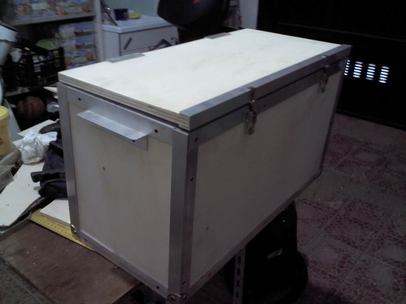

Messaggio  441 c-m il Mar Apr 23, 2013 12:13 pm
Ciao anto65 se ancora non l'hai realizzata puoi prendere spunto dalla mia cassetta porta mts ,io l'ho realizzata in multistrato da 8mm con rinforzi laterali 1x1 per 2 mts con scatoline con coperchio estraibile per catene e candela ,porta tondini , porta chiave e cacciavite , al centro un pezzo di multistrato con incastro per la barra per evitare che si muovano.
ho postato le foto speriamo che si vedano bene.
http://www.servimg.com/image_preview.php?i=8&u=18259991
http://www.servimg.com/image_preview.php?i=7&u=18259991
http://www.servimg.com/image_preview.php?i=3&u=18259991
http://www.servimg.com/image_preview.php?i=4&u=18259991
http://www.servimg.com/image_preview.php?i=5&u=18259991
441 c-m

Re: Porta attrezzi
Messaggio  Dominik il Mar Apr 23, 2013 12:28 pm
complimenti molto ben fatto ok capo tutto sotto mano e ben organizzato Very Happy

Re: Porta attrezzi
Messaggio  piccolo boscaiolo il Mar Apr 23, 2013 1:52 pm
complimenti veramente ben fatto! ok capo

Re: Porta attrezzi
Messaggio  iury1977 il Mar Apr 23, 2013 3:51 pm
Veramente complimenti Giovanni, gran bel lavoro e sembra anche poco pesante, bravo!! ok capo
Re: Porta attrezzi
Messaggio  Poseidon X6 il Mar Apr 23, 2013 3:56 pm
Bel lavoro! ok capo
Un extra potrebbe essere dargli una finitura che le eviti di impregnarsi dell'olio catena che inevitabilmente scola giù, così da mantenerla pulita Very Happy

Re: Porta attrezzi
Messaggio  Nonno_sprint il Mar Apr 23, 2013 5:29 pm
Si vedono bene e complimenti. Anticamente gli agricoltori nelle giornate piovose si dedicavano a riparare e costruire attrezzi, nel caso tuo cassette porta attrezzi per tutti.
Dacci sotto che raccogliamo ordini. ok capo

Re: Porta attrezzi
Messaggio  anto65 il Mar Apr 23, 2013 7:43 pm
Complimenti per il lavoro!
La mia è molto simile ma ho fatto pure il coperchio, ecco qualche foto a metà lavorazione (fatte con il cellulare). Devo farne qualcuna ora che è finita e perfettamente in uso.
