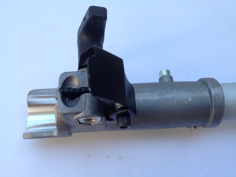

Il sistema di fissaggio tra i vari tubi/accessori è fatto in questo modo. Si infila il tubo e si fa scattare il gancio di ritenuta nero nel foro ovale mostrato qui sopra, si chiude l'aletta nera di protezione e si stringe la manopola che fissa tutto il sistema.
Altri marchi usano questo sistema?

Un sistema di fissaggio a vite simile mi sembri lo usi stihl coi decespugliatori della serie kombi.
