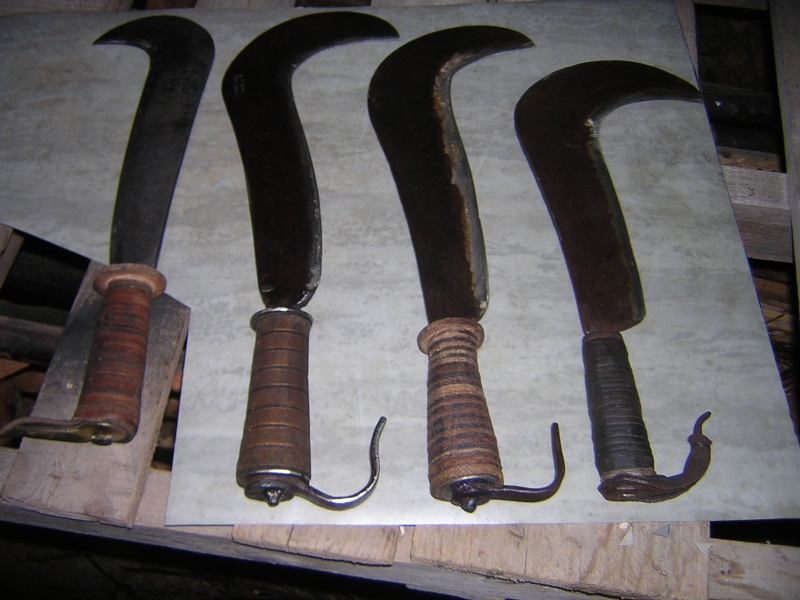

Messaggio  ferrari-tractor Lun Feb 18, 2013 5:45 pm
Vi faccio partecipi di come ho recuperato tre vecchie roncole (le tre più facili... per le altre mi sto organizzando).
Tutte e tre avevano l'impugnatura fatta con anelli in cuoio (e simil-cuoio), che col tempo si sono rovinati e/o staccati.
Manici degli attrezzi - Pagina 3 Dscn3110
La prima a sinistra è una Rinaldi numero 1 (comprata nuova recentemente) da cui ho preso ispirazione per sagomare il manico.
L'ultima a destra è quella che era megli oconservata, ho tenuto quasi tutti gli anelli di cuoio (neri) e ne ho aggiunti alcuni in modo da colmare lo spazio vuoto.
Le altre due hanno avuto una sostituzione completa, la penultima a destra ha anelli di cuoio alternati ad alcuni in similcuoio (sembra cartone pressato ????? ) che ho trovato presso il mio fornitore "ufficiale" di manici ed attrezzi manuali.
Per la seconda a sinistra ho invece usato degli anelli in compensato MDF spesso 1cm alternati ad anelli in gomma spessa circa 2 mm (si può anche usare una ex camera d'aria mettendo due o tre strati per anello).
Il procedimento è lo stesso per tutte le roncole che hanno il manico formato da anelli di cuoio infilati su un gambo metallico ottenuto rastremando il ferro della lama a foggia di cuneo.
Alcune roncole hanno invece il gambo del manico che finisce ad uncino, queste sono più difficili da reimmanicare perchè il manico è solitamente formato da due coppe in legno od osso inchiodate al gambo.
La procedura è la seguente:
1) si stringe la lama dentro una morsa ben salda, il manico è orientato verso l'alto
2) si rimuove l'anello (in ferro) in fondo che impedisce agli anelli di sfilarsi.
Solitamente questo anello (a volte è il ferro stesso delll'uncino che tiene fermo il manico, a volte è un anello aggiuntivo) è fissato a pressione ribattendo l'ultima parte del gambo del manico, a meno che si sia già sfilato per conto suo è molto difficile sfilarlo senza dover limare in qualche modo la parte ribattuta, io di solito spingo in giù di qualche mm l'anello di tenuta, per fare questo uso uno spezzone di tubo in ferro su cui batto col martello. Una volta che la parte terminale del gambo è esposta si va di lima finchè l'anello non esce.
3) si controllano gli anelli rimanenti, se alcuni sono fessurati o troppo secchi si tolgono.
Se si devono sostituire tutti, conviene preparare una grossa rondella in ferro da infilare per prima, questa servirà a tenere insieme il manico.
4) con opportuni bulini o con semplici forbici si ritagliano anelli di cuoio spesso (2 o più mm), non occorre che la forma sia perfetta tanto poi si rifinisce con una raspa, serve invece che il foro dell'anello sia abbastanza giusto in modo da entrare bene a pressione sul gambo. Gli anelli vicino alla lama saranno un pelo più piccoli e con un foro più grande (non troppo altrimenti poi "ballano"). Va anche bene intervallare con anelli in gomma se disponibili (durano di meno però). Per piccoli ritocchi si può usare il cuoio ricavato da vecchi guantoni da lavoro (come ho fatto nell'ultima roncola a destra)
5) Ogni due o tre anelli infilati occorre battere energicamente infilando un tubo in ferro di opportuno spessore e diametro nel gambo e aiutandosi con un martello. Il gambo deve essere ben ingrassato, il grasso penetra poi nel cuoio rendendolo idrorepellente ed eviterà che si secchi col tempo.
6) una volta riempito il manico si infila l'uncino e l'anello di tenuta. Questo deve essere ben saldo per conto suo, occorre battere forte! Una volta infilato, si ribatte l'estremità del manico in modo da deformarla un po' ed assicurare la tenuta.
Nel caso che il gambo sia troppo grosso e duro da deformare, si possono dare due colpi di saldatura.
7) usando una raspa da legno si sagoma il manico come si desidera (molto comodo avere la parte terminale più grossa, così non scappa di mano), poi si rifinisce con carta vetrata a grana grossa
Manici degli attrezzi - Pagina 3 Dscn3111
Messaggi : 13655

Messaggio  gian66 Lun Feb 18, 2013 5:54 pm
ferrari-tractor ha scritto:Vi faccio partecipi di come ho recuperato tre vecchie roncole (le tre più facili... per le altre mi sto organizzando).
gran lavoro, bravo!! ok capo altro che mettere il nastro come faccio io, .... a vedere la tua descrizione non pare difficile, ma quanto tempo ci hai messo per ogni roncola??
