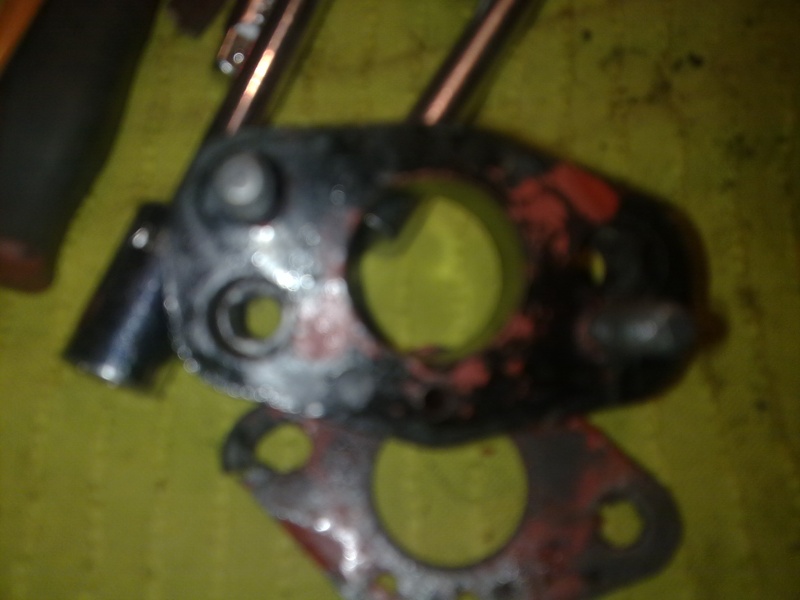

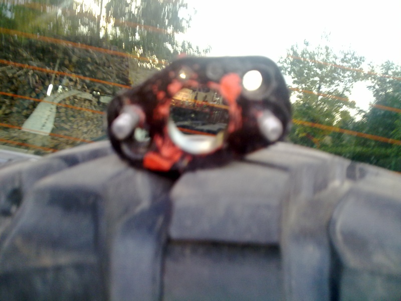

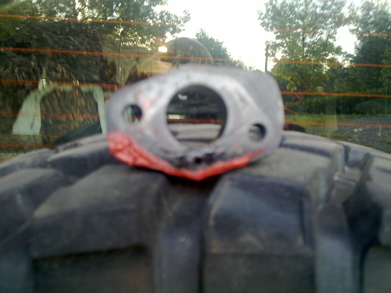

Re: Dolmar cc,non parte
Messaggio  roberto il Ven 5 Ago 2011 - 21:03
Messaggio  Nonno_sprint il Ven 5 Ago 2011 - 23:01
La messa a fuoco lascia un po a desiderare, ma non hai la funzione " macro"?
Messaggio  tottoli livio il Ven 5 Ago 2011 - 23:07
vedo delle "pasticciate" di pasta rossa che non mi piacciono....
Messaggio  roberto il Ven 5 Ago 2011 - 23:11
Mi spiace per la qualità delle foto,intanto ringrazio chi me l'ha inserite,il corpo è integro,le guarnizioni sono malmesse,lunedì compro la carta e le faccio nuove poi provo. ok capo
