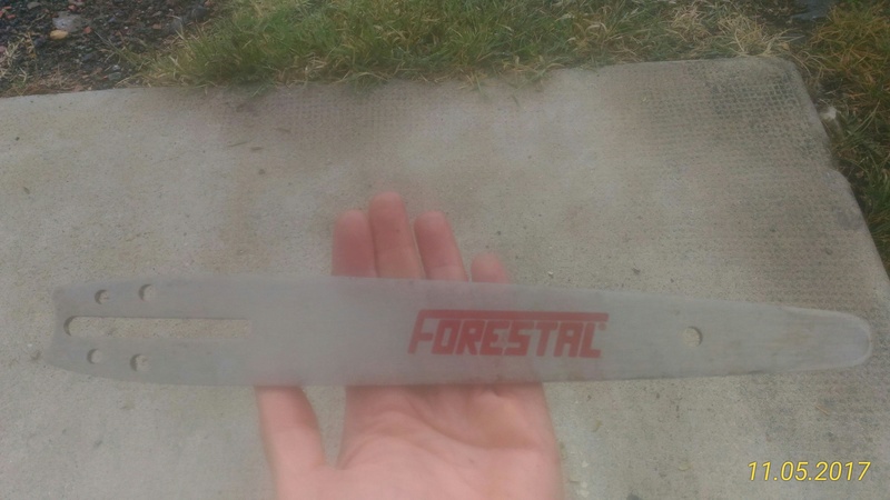

Messaggio  luca31 Lun Nov 06, 2017 8:35 am
BARRE CARVING - Pagina 4 P_201733
BARRE CARVING - Pagina 4 P_201734
BARRE CARVING - Pagina 4 P_201735
BARRE CARVING - Pagina 4 P_201716
ho montato questa barra sulla mia hitachi cs 25. Sono molto soddisfatto. La forestal non mi ha voluto dire chi costruisce questa barra per loro , il materiale è acciaio trattato sulla punta e normale sul resto del corpo barra .
Pensavo che questa barra alleggerisse appena la macchina sul davanti ma non è così rispetto alla sua originale (oregon). Ma lavora benissimo , i tagli sono ancora più netti . Ero già soddisfatto del lavoro ma adesso ancora meglio, nessuna sbavatura e ovviamente entra meglio negli spazi un po' stretti
Messaggi : 14068

Messaggio  gian66 Lun Nov 06, 2017 1:23 pm
Sono barre Tsumura, mio parere le migliori.
Tra i grandi produttori di barre (sono 4 al mondo), Tsumura è quello che ha il miglior rapporto prezzo/qualità.
Messaggi : 4178

Messaggio  luca31 Lun Nov 06, 2017 6:54 pm
Come fai a sapere che sono tsumura? Da cosa lo capisci?
Questa l'ho pagata 40 euro, ma credo che normalmente costi un po' di più. Il mio rivenditore ne aveva prese tante
Messaggi : 14068
BARRE CARVING - Pagina 4 Empty Re: BARRE CARVING
Messaggio  gian66 Mar Nov 07, 2017 9:11 am
potrei sbagliare ... ma che io sappia le barre forgiate le fa solo la tsumura.
il prezzo e buono, in linea con la concorrenza.
Messaggi : 4178
Messaggio  luca31 Mar Nov 07, 2017 9:49 am
questo non lo sapevo...
Messaggi : 14068

Messaggio  luca31 Mer Nov 08, 2017 4:40 pm
Bella! Sulla mia non c'è stampato nessun marchio
